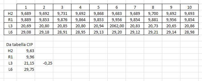

Ho fatto qualche colpo senza toccare le regolazioni dei dies. Poi le ho numerate e misurate singolarmente e ho fatto il passaggio nel(i) tampone.
Nel tampone A entrano tutte fin troppo agevolmente, nel tampone B i fondelli rimangono tutti fuori, Nel migliore dei casi di un millimetro in altri, più del doppio!!
Altra cosa da investigare
Intanto, ecco i risultati del primo controllo:
In teoria sarebbero tutte sotto misura

Non tutto è sotto misura...o sbaglio?
Fondello, altezza bossolo e altezza totale (R1, L3 e L6) sono "qualcosina" sotto...ma non mi sembra così per H2, ovvero il valore del colletto (per questo suggerivo il factory crimp...).
Nelle note della CIP il valore H2 del colletto è uno di quelli da controllare "for safety reason".
Ripeto, sempre che non mi sbagli...
Un cordiale saluto, Silvio

Per scrupolo ho preso le misure di una RUAG RWS FMJ 124gr RN.
H2 9,55
R1 9,80 (poi, fondamentalmente, ai fini della camera di cartuccia è ininfluente dato che resta fuori...al limite potrebbe dare problemi con l'aggancio dell'estrattore)
L3 20,97
L6 29,46 (questa è un po' relativa in relazione alle leggere differenze ogivali a seconda delle fabbriche).
Per me resta una questione di colletto.

...prova ad assemblarne altre 5 dandogli una "taperata" leggermente più sostanziosa e vedi cosa succede

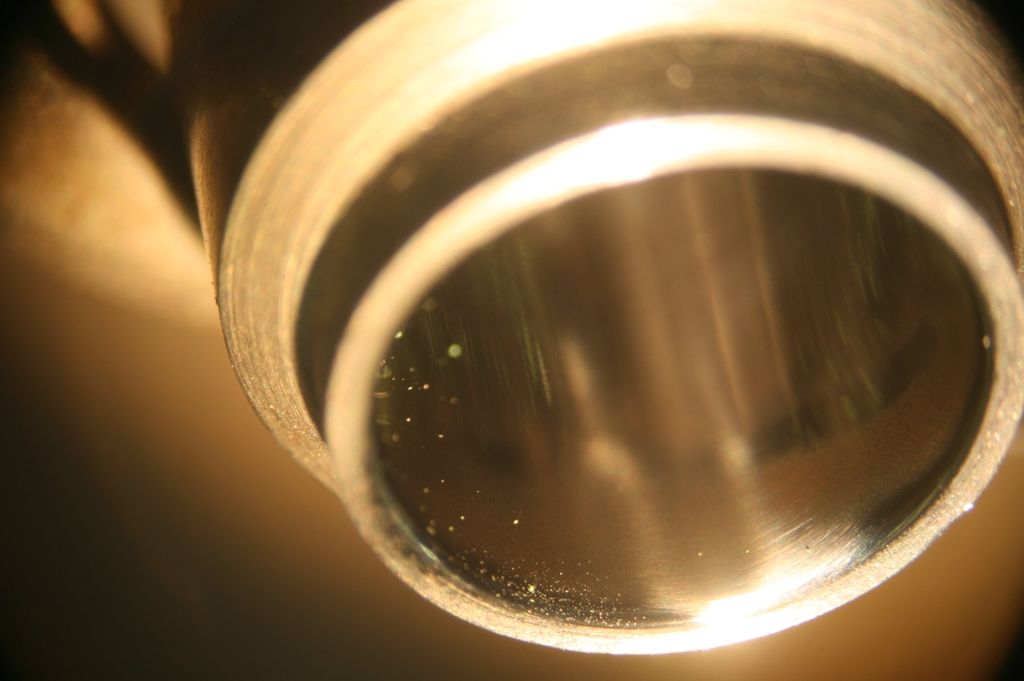

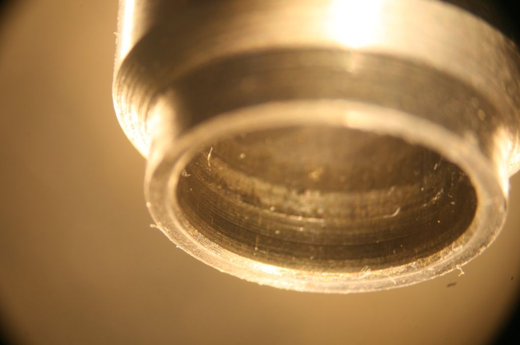

Stamattina ho smontato il mio F.C., il primo anello è effettivamente in metallo duro e lucidato abbastanza bene.
Il secondo, quello che dovrebbe avere effetto sul colletto del bossolo, è una una vera schifezza.
Provato a mano su una cartuccia già imbottigliata, non entra ma "punta" sullo spigolo esterno del colletto del bossolo. Ora capisco perché, come vi ho scritto più sù, faceva danni cercando di regolarlo verso il basso anche di pochissimo.
Il materiale ha la consistenza del burro ed è rifinito così:
La foto non gli rende giustizia, è una vera raspa!
Passo alla lucidatura e successiva lappatura interna, se funziona, ne rifaccio uno con un materiale adeguato.

Re: Case gage o tampone 9x21
Buongiorno Fax,
le due immagini rappresentano lo stesso die o mi sbaglio?
Tutto fatto e tutto ok fino al punto 5. Quando provavo ad abbassare il secondo anello per ricalibrare il colletto mi sbergnaccava tutti i bossolli e quelli non schiacciati sembravano limati sull'esterno con una raspa da legno!

Buon giorno Silvio, sai che non ci avevo fatto caso ai due tipi di Die Lee nelle foto? Avevo salvato le due foto senza farci caso alle evidenti differenze. Come te ho il Factory della prima foto che uso esclusivamente per il 45ACP ( motivo semplice: ho bossoli dalle pareti spesse ed uso palle fuse in modo casalingo o quelle che trovo sul mercato ). Per il 9 ed il 40 non ne ho mai avuto bisogno ( causa bossoli, palle, o piu' facilmente del tipo di arma ) ed uso solo un semplice taper per il primo.
Ho trovato in rete che il secondo tipo di Die con l'anello al carburo alla base serve per avere un "roll crimp", mentre i nostri "taperano" ( scusa questo obbrobrio di parola!).
- MessaggiCOLON 1836
- Iscritto ilCOLON gio feb 09, 19:13:20
- LocalitàCOLON Taranto
Non è che magari svasi troppo e il colletto diventa troppo largo per poter essere "ripristinato" ?
Quello che lavora è la parte smussata interna ... che sarebbe di un millimetro circa ... che spinge la svasatura a rientrare nelle sue dimensioni (magari do uno sguardo al mio e gli faccio una foto ... mi hai fatto venire la curiosità

RasKebir ha scrittoColonBuongiorno Fax,
le due immagini rappresentano lo stesso die o mi sbaglio?faxbat ha scrittoColonPer facilitare, mi permetto di scrivere come regolare il Factory Crimp Die nel modo migliore:
1)Avvitare il famigerato Die fino ad arrivare quasi a contatto con lo Shell Holder.
2)Svitare il pistoncino, sopra, con la testa godronata, di almeno 6/8 giri.
3)Inserire nello shell holder un bossolo calibrato ( NON svasato!).
4)Abbassare la leva mandando tutto su facendo entrare il bossolo nel Die...e fermo li'.
5)Adesso avvitare il pistoncino fino a contatto del bossolo ( Crimpaggio Zero ).
6)Da ora in poi avvitando un po' alla volta otterrai il giusto crimpaggio senza rovinare bossolo o cartuccia.
Ras...che dire? O tempora o mores...c'e' un decadimento dappertutto!

Le due immagini sopra postate da faxbat sono uguali.
La unica differenza e che il primo e un "disegno tecnico" e la seconda e a colori
Entrambi hanno un anello in carburo in "bocca" DIE che calibra il bossolo al di sopra del collarino

Misurato il secondo insertro (quello della foto che ho postato); alla bocca ø 9,152.

Sì Mimmo, è vero. E' come dici te. Ho riguardato attentamente i miei Lee. Quello che mi ha tratto in inganno è il fatto che nel disegno a colori l'anello al carburo sembra essere una parte "disgiunta" da resto del die. Invece, nei factory crimp della Lee per bossoli cilindrici è parte del die. Inserendo una cartuccia di fabbrica c'è un certo gioco.
I factory crimp da fucile sono diversi e con una struttura interna relativamente più semplice.
Grazie del chiarimento a te e a Fax.

Dopo la tornitina e la lucidatura va che è un piacere. Provato anche a far cadere qualche colpo ripassato nel F.C. nella camera di cartuccia della 19 e sono perfette.
Voglio ringraziare tutti per la collaborazione e per i consigli.
