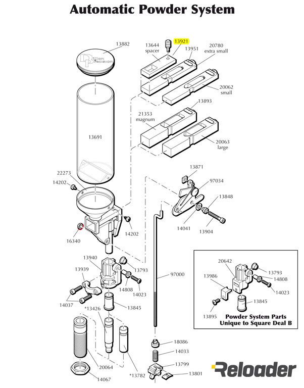

Ho una Dillon 550 ed ho trovato un dosatore per Dillon Square deal
È compatibile con la 550?

Le Dillon hanno tutte lo stesso dosatore tranne la Square deal che ha l'aggancio diverso, sei fortunato.
Come puoi vedere dalla pagina pdf allegata bastano pochi pezzi per risolvere.

Grazie per le dritte
