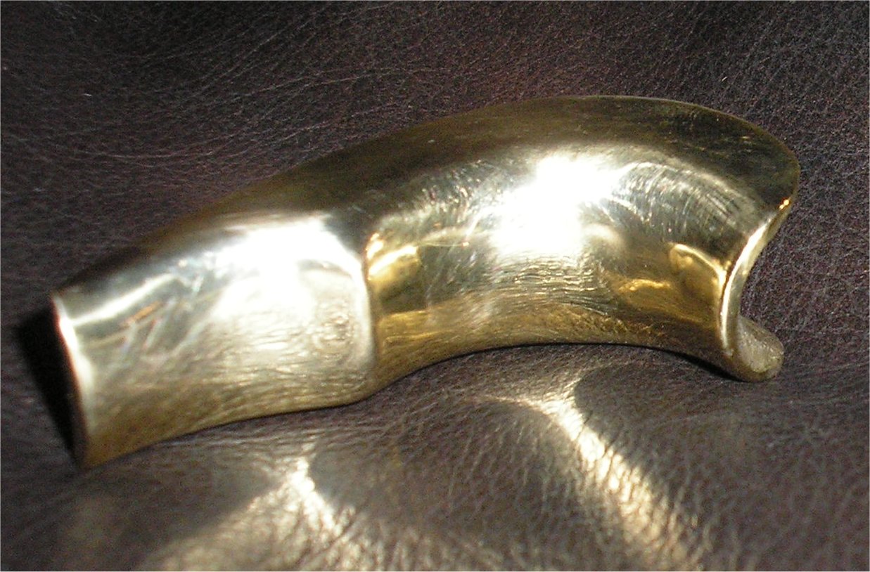

Caro mimmo, mi sono spiegato male, intendevo la corsa della nuova leva, comunque dai un taglio all'aria da professorino perchè comincia a stancare , mi spiego?????
Tanto perchè tu lo sappia, avevo pensato di montarlo sul fal molti anni orsono, poi ho letto un pò in giro e per fortuna non ho speso soldi. Sono comunque sicuro che vista la tua notevole inventiva e manualità riuscirai a migliorare una cosa che non funziona . Rimango dell'idea che se spendevi un centinaio di euro in più compravi qualcosa che non necessitava di tutti sti interventi di personalizzazione casereccia

secondo me il concetto della leva esterna aggiuntiva che allunga la corsa ma alleggerisce il peso e valido,
e possibile che il EZ_PULL non ha avuto successo per il fatto che come costruzione e generico,
o meglio:
se fosse stato progettato per un singolo modello di fucile e la sua guardia, sarebbe stato funzionale .
comunque appena ho tempo voglio provare a fare un qualcosa
o meglio:

Appena possibile posto una foto del "grilletto invernale" del fass 57 (ma anche il beretta mb59 ne aveva uno simile) ... ottimi per il tiro
In entrambi i casi, esternamente alla guardia del grilletto, si allungano riducendo, di molto, la pressione necessaria per lo scatto.

Ecco un appassionato che ha osato ed ecco il suo capolavoro meritevole di essere esposto in un museo:
A suo tempo quando vestivo la divisa ed avevo in dotazione anche il BM59 non ho mai usato il grilletto invernale. In mancanza di temperature rigide che invitano e' come usare in altro campo il condom:
Gia' che mi trovo pubblico l'immagine dello scatto del BM59 ed il suo grilletto invernale, chissa' che non susciti qualche brillante idea:

in immagine (creata incollandone due vicine) il Throat della Baikal ,
in basso lo stampo in zolfo eseguito appena comprata e prima di qualsiasi sparo o rodaggio,
in alto lo stampo eseguito jeri dopo un 2000-colpi di uso (circa, potrei contare le confezioni di inneschi usati ma.... menefrego)
i (circa) 2000-colpi sono cosi ripartiti:
17 cartucce originali Remington con palla PHP da 50gr e velocita a 3m di 930-m/s
150 (circa) ricaricate con palle da 55gr sia Sierra FMJ che S&B HP e velocita intorno i 880-m/s
il resto con mie palle artigianali del peso da 30gr a 50gr polvere da caccia con velocita da 400-m/s (un 20%) a 730-m/s (il restante 80%)
ricavate a freddo utilizzando come camicie bossoli di recupero 22LR e con durezza superficiale inferiore alle palle originali (durezza approssimativa misurata con un durometro artigianale)
