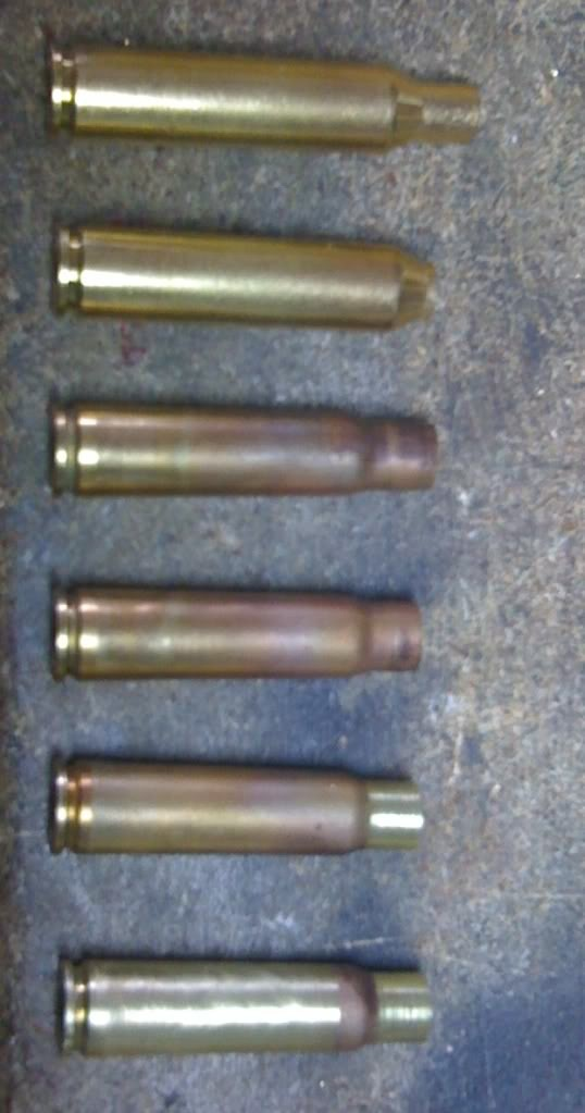

Mah.. Io di irming ho esperuenza solo dei bisolli del vz52, il 7.64x45. Ottenuti dal 6.5 carcano.
Credo il metido sia grissomodo applicabile anzi firse piu semplice. Li per giunta jo avuto il probema dei fies che rientra nella serie custom rcbs... Ebbi na botta di culo con uno che li rivendva nuovo su ebai.

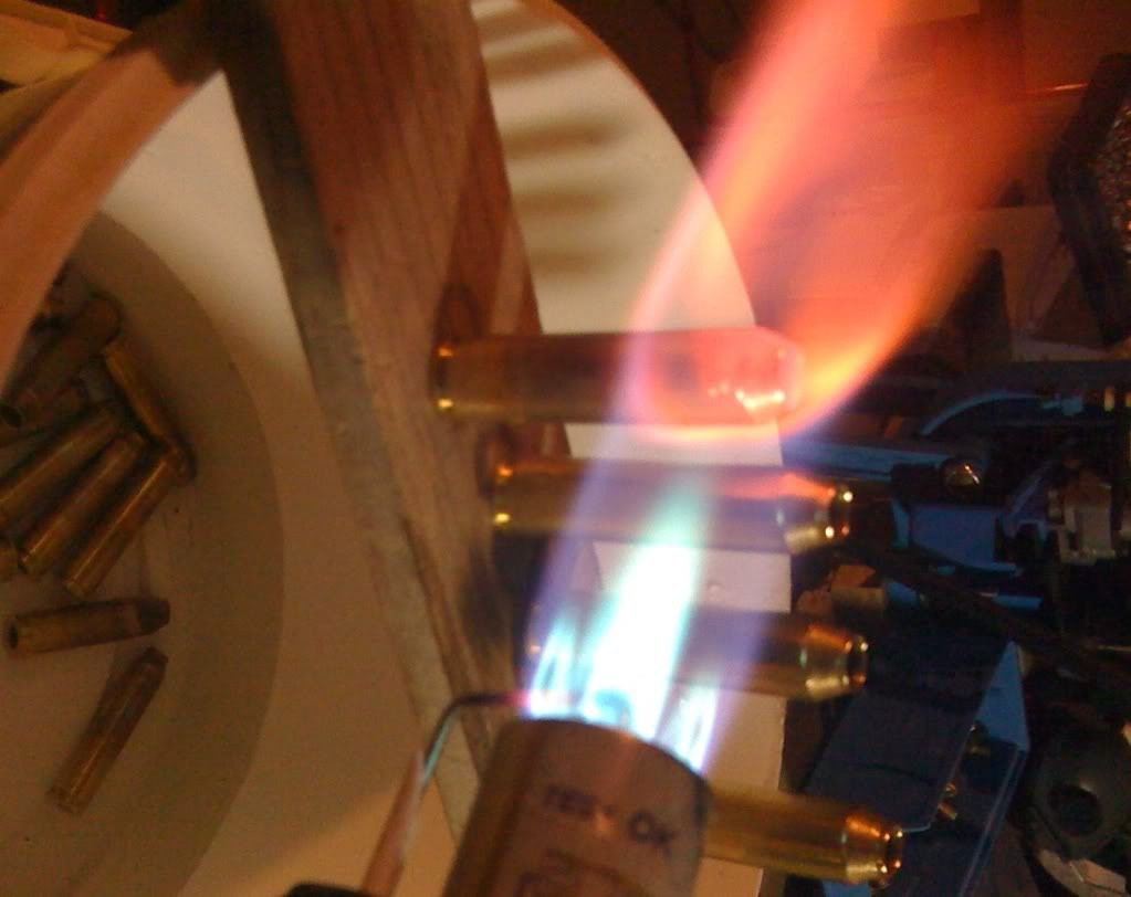

I passaggi erano:
-Segare il bossolo ( in quel caso s dove cominciava la spalla, ma credo che tagliamo il 30.06 a una lunghezza di 3-4 mm in piu del 308 dovremo staci bene)
- metterli in piedi su un legnetto e cuocere con cannello a gas il niovo colletto, scaldarlo sino a farlo divenire rosso e gettarlo subito i n acqua
- ricalibratura, dies fl e una generosa ingrassatura non troppa, comincir a pingerli nel dues pian pano senza farlo in un colpo solo ma entrando e uscendo un po controllando di vokta in volta

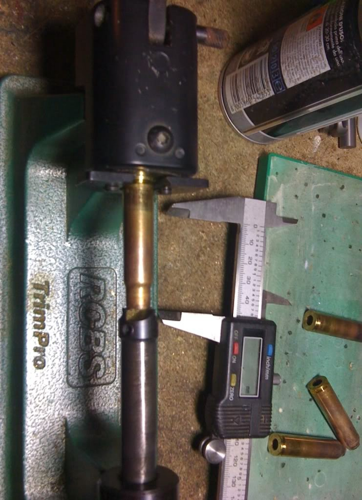

- montare su tornietto etrimmare il colletto inlumghezza, eliminare filo interno ed esterno ( ioli ripassavo pure nel sizer)
- montare sul tornietto ed assottigliare esternaente il colletto sino allo spessore giustp sino all'inizio della apalla
- nuova trimmatura degli spigoli interni ed esterni delcolletto, ulteriore passata nel sizer, verifica dimensionale
- lucidatura con paglietta

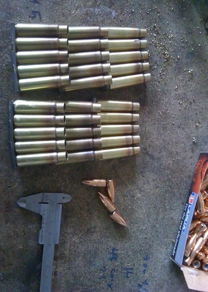

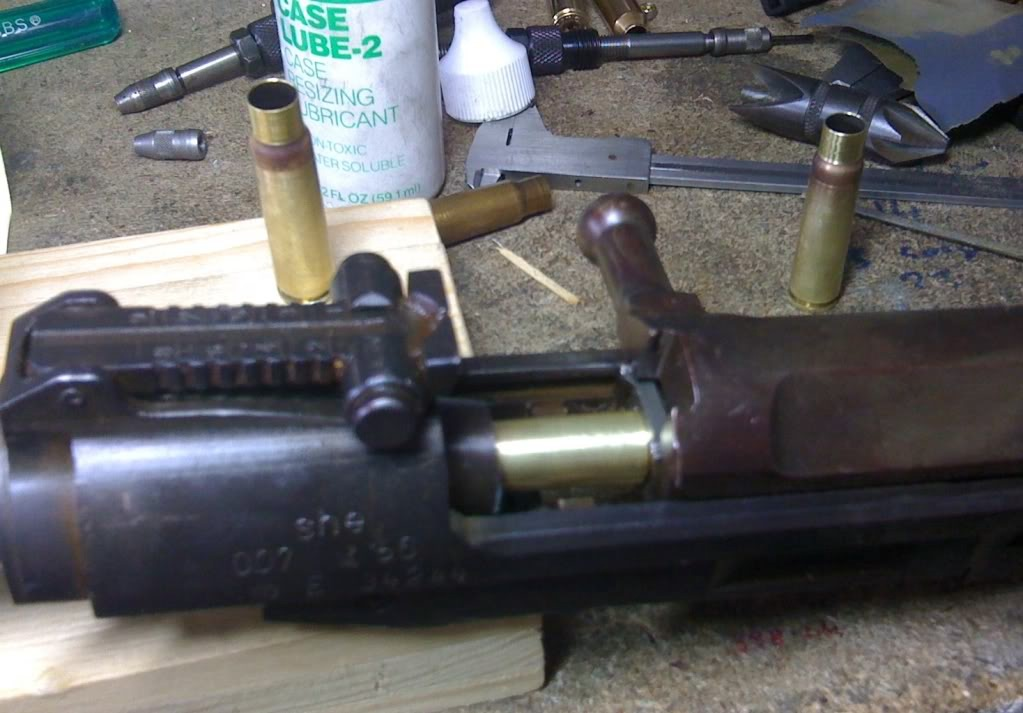

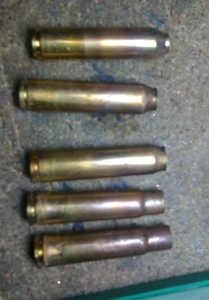

Avevo fatto alcune foto, col cellulare non sono il massimo....

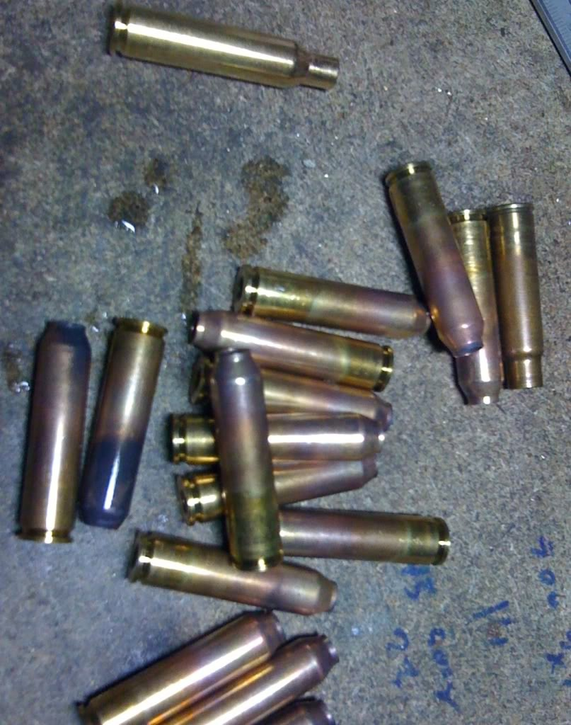

Dopo averli tagliati la cottura della oarte akta del bisolo per nob snervare la parte bassa si possono tenere immersi in acqua sino alla mwra dell'altezza e scaldare col cannello solo la part alta
Qui i bossoli del 6.5 carcano segati e citti recuperati dall'acqua
La firmatura nel dies, in akto il bossolo segato, inserito e premuto si comincia ad allargare il colletto con l'oliva ( in questo caso si passa da 6.5 a 7.62)  il colletto alkargato, , il nuivo colletto e la nuova spalla ed ibfine eccolo come ece dal dies

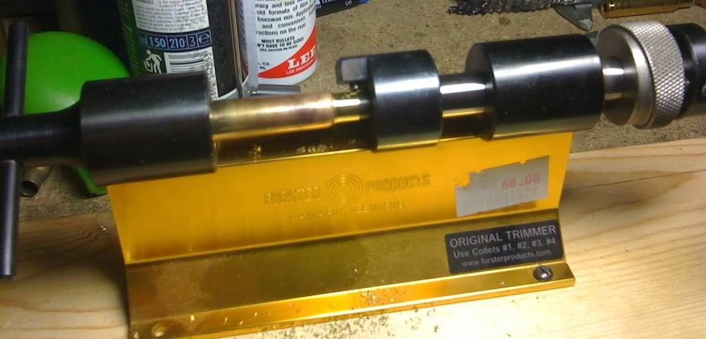

Accirciamo il colletto e pareggiamo il bordo col tornietto
Ed ora assottigliamo il nuovo coletto ricavato dove prima il metallo era la parete

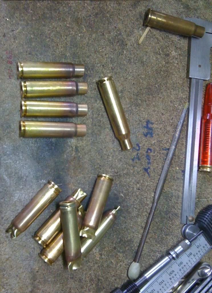

Una prova di cameratura

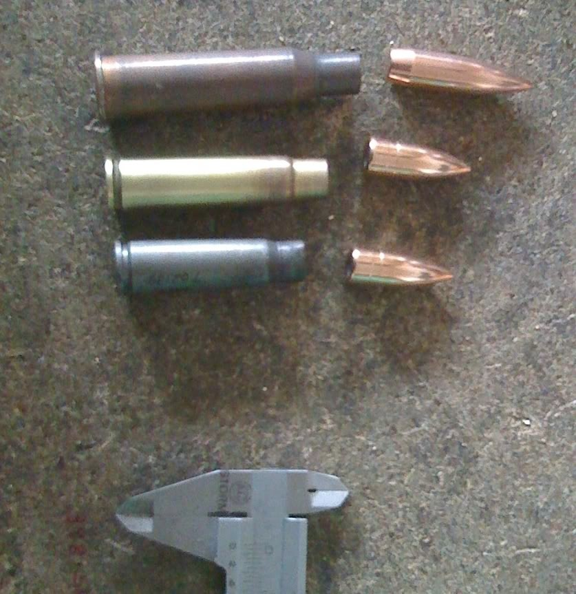

Ecvo le fasi, bossolo norma, bisolo segato il bosolo passato nel sizer, il colletto accorciato il colletto rettificato bissolo lucudato
All'inizio i caduti non sono pochi.... Senzw contare alcuni grippati nel die
Eccoli, un laviraccio ma anche una soddisfazione!!!
Infine l'insolito e dismesso calibro cecislovacco raffrontato ai 2 fratelli, maggiore e minire russi

Bene, molto bene Black, stessa procedura da me usata per il 7,62x45, partito prima dal 220 Swift ritoccando al tornio la gola del rim, poi dal carcano che ha il rim fondello meno spesso, idem per l'8 Kurz dal 308, poi i bossoli si sono trovati per l'MP44.
I bossoli in 30.06, prima li passo al dies full 308 poi li taglio al tornio, viene un lavoro più pulito, per la mandrinatura al tornio uso uno stumento particolare che mi sono autocostruito, un decapping rod che si infila nel foro di vampa e montato sul mandrino della contropunta e al mandrino principale un supporto conico che interessa la tasca d'innesco, con questi due pezzi faccio qualunque operazione di tornitura.
I bossoli 30.06 più robusti sono gli RWS, gli Igman e gli Hirtenberger.
La nostra tossicodipendenza non ha limiti.
Re: M14 e derivati civili chi lo ama?
Purtroppo non ho il tornio, e' il prossimo acquisto che intendo fare ne prox mesi
