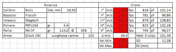

Primo giro con la PEFL26A della Baschieri & Pellagri e la Glock19, un disastro.
Il manuale B&P da, per una palla RN da 124 grani, un range da 3,9 a 4,4 grani, io ho caricato con 4,1 pensando di essere già a fattore o molto vicino invece . . . .

Grazie fax, ieri sera ho fatto un giro in rete e ho letto un po' le stesse cose che dici tu. Questa mattina ho provato un lotto di dieci che ho approntato irei sera cambiando solo gli inneschi fiocchi con i magtech. Praticamente non è cambiato nulla.
Differenze velocitarie abissali e in due casi non è stato espulso il bossolo spento.
Il buon crimpaggio lo faccio già, ora proverò a salire pian piano con la dose di polvere.
Le palle sono RN CP, Round Nose Copper Plated. Le avevo provate e descritte QUI
Sabato e domenica prossimi, il secondo round di prove. Se nel frattempo avete altri consigli e/o suggerimenti sono sempre ben accetti.

Ras, parti da almeno 4,3, puoi salire senza grossi problemi e le tabelle PEFL non sono affidabili neanche un pò...

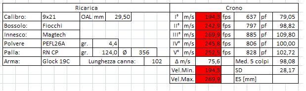

C'è qualcosa che non funziona, sono partito da 4,1 al primo giro.
Questo, il secondo, ho aumentato di tre decimi la polvere ma addirittura sono più lente!
08:00 - Il carrello non si muove neppure. Tutti i bossoli spenti sono rimasti in camera di cartuccia.

Ras, non è la ricarica, ma la pistola................

Il manuale B&P da, per una palla RN da 124 grani, un range da 3,9 a 4,4 grani. Questa volta sono partito da 4,4 e ho aumentato ma non è cambiato molto.
La 17 con i suoi 120 mm di canna sembra sfruttare meglio la carica mentre le compattine non riescono ad arrivare a fattore neanche con 4,6 gr.
Non sono riuscito a procurarmi altri inneschi, riproverò
Per ora provo ad abbassare l'OAL di un paio di decimi.

Interessante notare l'enorme escursione velocitaria. Penso che si tratti di una non omogenea erogazione della polvere del dosatore. Riproverò pesando le singole dosi con il bilancino.
