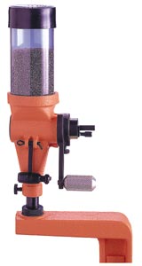

Parlando di dosatori con un nostro amico ieri sono andato a riguardare i miei ed ho notato che il Lyman #55 ha perso la parte finale cioe' il tubo filettato di scarico e la sua ghiera. Ho dato una occhiata sui cataloghi nostrani ma nessuno mostra di vendere le parti di ricambio. Qualcuno mi puo' aiutare suggerendo un link, un indirizzo, una qualche ditta che mi possa fornire tale dettaglio??? Grazie

credo che la filettatura sia 7/8 x 14 in pollici, quel che ti serve che forma ha? come si monta ? fammi vedere delle immagini dove si deve montare e che lavoro deve fare .
Re: DOSATORE LYMAN #55
Il tubetto di scarico ha una parte cilindrica che si infila in fondo alla tramoggia e poi una parte filettata appunto che puo' essere avvitata ad un cilidro variatore 7/8x14. Purtroppo il tubetto e' bloccato da una semplice viterella : avevo relegato i due dosatori che ho su un armadio e credo che il pezzo sia finito dietro....e li' rimarra' in eterno.mimmo002 ha scritto:credo che la filettatura sia 7/8 x 14 in pollici, quel che ti serve che forma ha? come si monta ? fammi vedere delle immagini dove si deve montare e che lavoro deve fare .
Nella foto si vede proprio in fondo il tubetto scaricapolvere che all'interno e' sagomato per accogliere la bocca del bossolo.
Gli importatori Lyman in Italia sono Paganini, Bignami, Bersaglio Mobile....Telefonero' a Paganini...per gli altri...mi arrendo.
Restano i negozi USA: sono pezzi che costano pochissimi euro....e nel frattempo posso utilizzare quello RCBS che va bene lo stesso.

cercando di capire e cercando il pezzo sul sito http://www.frinchillucci.com/product/44 ... re-55-.asp
ho trovato l'immagine che allego, chiedo quale dei due ti serve ?
il numero -1- come viene fissato al dosatore ?
il numero -1- se non riesci a procurarlo te lo posso ricreare ma mi serve sapere come viene fissato al dosatore
@ mimmo: e' esattamente il pezzo n° 1 da te circoscritto, mentre il n°2 e' un adattatore che serve a quelli che vogliono montare il dosatore sulla torretta ( adattatore da passo fine ( non so ) a 7/8 x 14. Io monto solitamente il dosatore su uno stativo usando quella specie di morsetto che vedi sulla parte destra centrale. Allora il pezzo n°1 e' un tubo filettato per la meta' inferiore e liscio sulla meta' superiore. Sono importanti pero' due particolari che dovrei misurare: il diametro esterno, il diametro interno, e la svasatura per accogliere la bocca dei bossoli. Mica facile!!
Intanto la filettatura non mi serve. Poi.....
Il diametro esterno lo posso ricavare dal diametro interno del buco dove si infila ( semplicemente si infila e si blocca con una vite esterna che puoi vedere nella foto colorata che ho postato---ecco perche' ho perso il tubo, perche' e' un sistema del menga!). Il diametro interno del tubetto invece lo devo ricavare dal bordo interno dove il cazzeruglio va in battuta. La svasatura per accogliere la bocca dei bossoli invece penso di copiarla misurando le dimensioni della svasatura dell'imbutino di plastica della Lee, oppure quella del tubetto di plastica verde in dotazione al dosatore RCBS UNIFLOW ( che si avvita e non si perde ). Azz che lavoro!!! Sul catalogo Lyman il cazzeruglio costa la bellezza di $ 2,50 pari a 1,9 euro piu' o meno.
Ti ringrazio per l'offerta della tua cortesia ( apprezzabilissima perche' sarebbe anche un ricordo del "grande" mimmo!), ma aspetto una risposta sia dalla Lyman che da Paganini ( chi rispondera' per prima???). Nel frattempo provo a buttare giu' un disegno quotato del tubetto di scarico, non si sa mai....in Italia il "customer" care non si sa neanche cosa sia.

daccordo
se ti serve..... semplicissimo da fare (avendo misure)
Grazie per l'aiuto. Fra qualche giorno sapro' se devo approfittare della tua disponibilita'. Grazie di nuovo.mimmo002 ha scritto:daccordose ti serve..... semplicissimo da fare (avendo misure)

Intanto tempo meno di un giorno ho ricevuto una risposta dalla Lyman ( questo e' un vero customer care! ) ed ho ordinato tutto....aspetto adesso che superi le barriere doganali e che il pacchettino arrivi a casa ( spese postali pari a ben.......6 dico 6 dollari ).

sono contento che hai risolto,
meno di 25 giorni ed lo avrai a casa e considerando la modica spesa ,senza dazio
