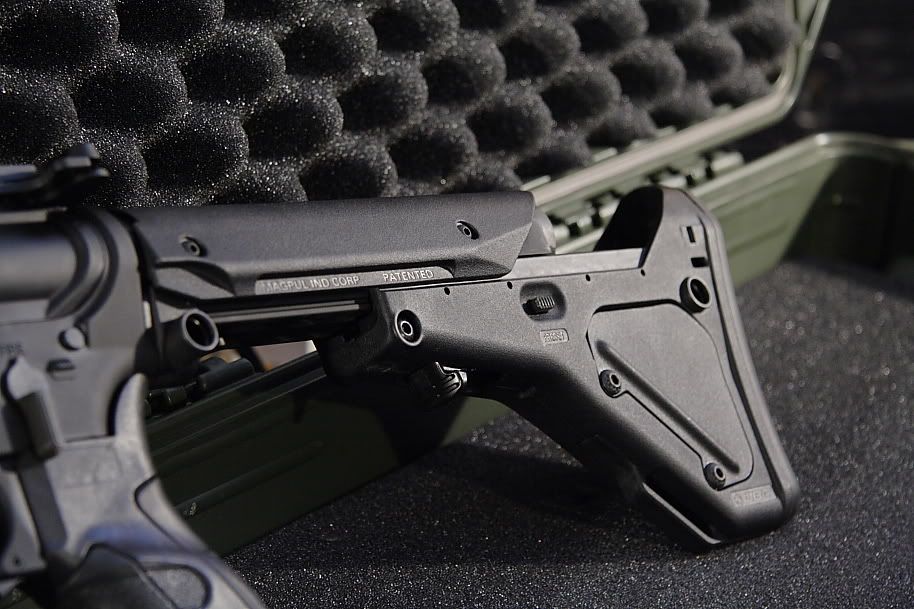

alcuni scatti del 6.8

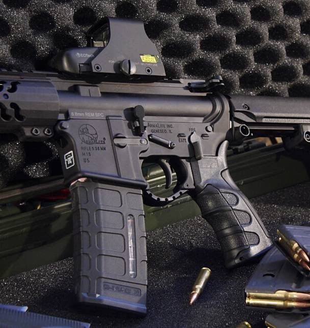

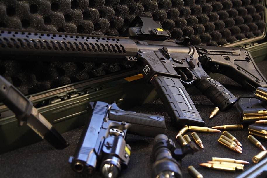

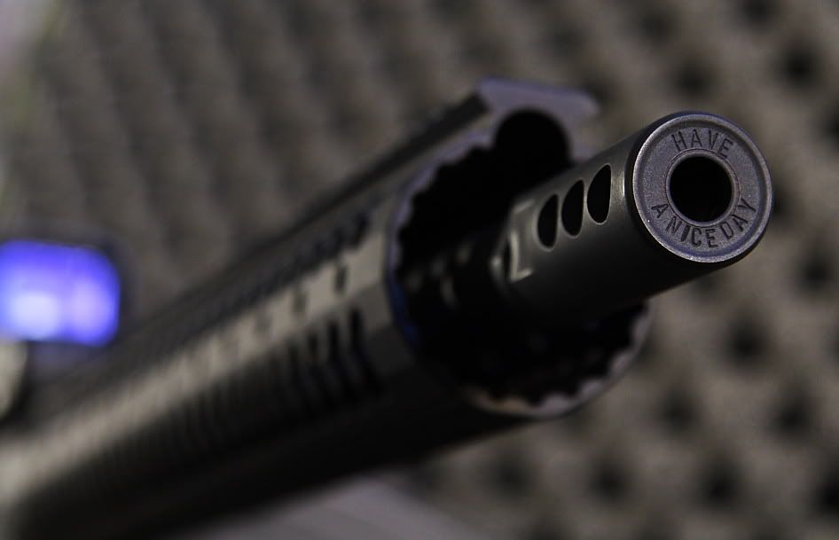

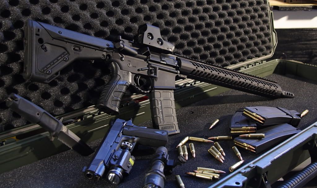

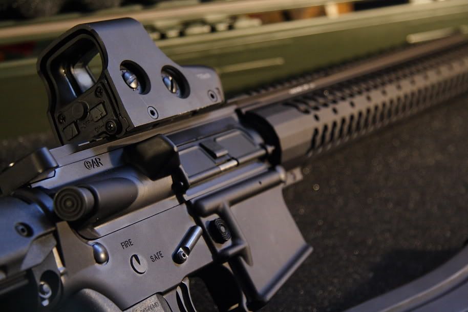

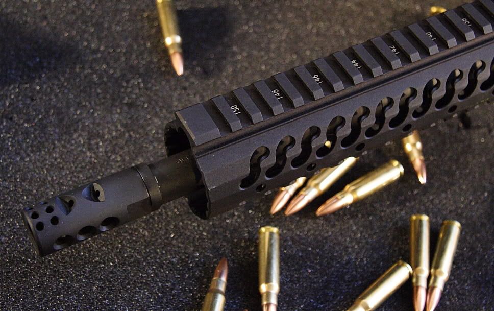

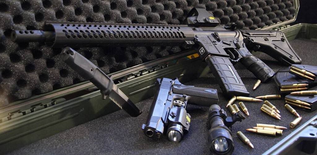

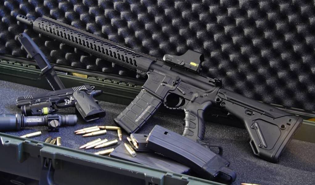

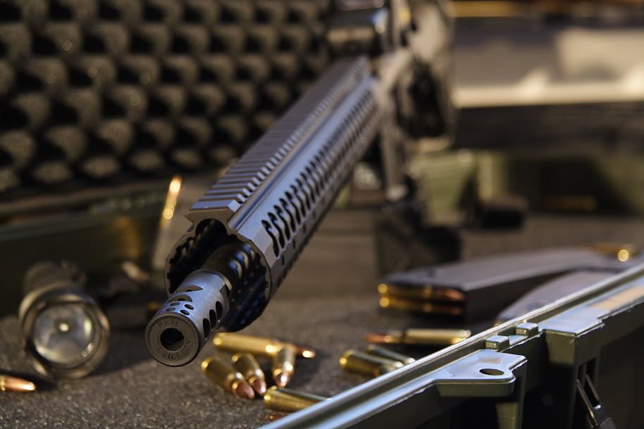

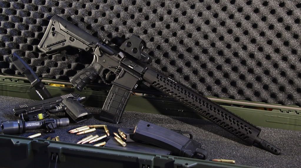

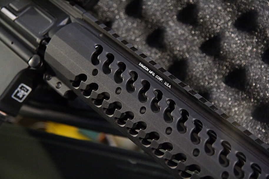

diciamo che è a buon punto, mancano un paio di incisioni tamarre , un attacco cinghia la cinghia, l'ottica nei prox mesi quando c'è la pecunia... ma bene o male ci siamo! :dev2:

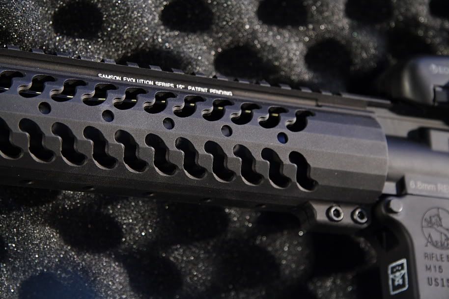

canna da 16 pollic presa gas mid lenght, , rail samson da 15 pollici, cpmpensatore smith god iron, calcio ubr, ponticello maggiorato browwnell, impugatura caa.
gia di suo ha un scatto notevole quindi lo cambio ci ho messo i perni antirotazione,
devo dire sono davvero ben impressionato dalla avorazione del fucile, i reciver sono accoppaiti senza il minimo gioco, e senza fessure,(reciver marchiati armalite) i perni chiudono secchi e decisi è inutile qualunqeu gommino o simili, canna ed altre parti hanno lavorazioni molto fini quasi invisibili. davvero ben fatto
ho caricato 50 colpi, però prima del 25 non arrivo aprovarlo mi sa :'(

in una tua immagine che estrapolo il particolare si nota il timbro armalite ed il calibro in 5,56MM e sopra il 6,8mm
come lo spieghi ? utilizato pezzi di recupero ?
Re: alcuni scatti del 6.8
no i lower sono gli stessi dei 556 , cambiano la canna e basta. non hanno mai fatto lower rimarchiati ma timbrano l'upper ... lo fanno per tutti calibri anomali....

bello bello bello :ok: :gun:

Che meraviglia! Complimenti Diego, ma mi spieghi che significa una "presa gas mid lenght? Cioe' e' sistemata a meta' canna oppure e' "aperta" solo a meta' per regolare il flusso dei gas??

la presa gas mid lenght ( media lunghezza ) è semplicmente la posizone del foro pregas nella canna che sta a metà tra quello più arretrarto ( carbine) e quello più avanzato ( rifle)

appunto, il punto di arrivo è davvero notevole, la marca dell'astina flottante non la conoscevo neanche...
Facci poi sapere come va!
la samson lavora da tempo con la adam arms quella dei gas piton e relizza diversi pezzi notevoli, sia di carattere tattco che più orientati a gare tirpo 3 gun etc

però.....che fotografo che è il nostro blackrifle

complimenti!!!!!!! bell'arma davvero!! poi con le foto che hai fatto viene voglia di vederlo dal vivo.. :)
