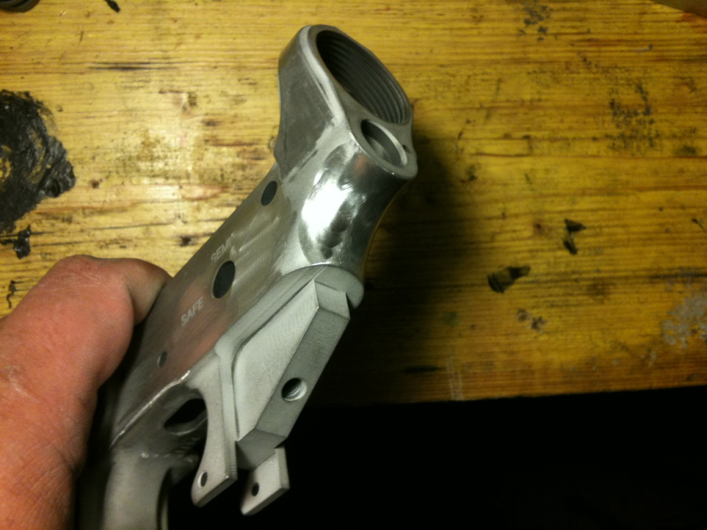

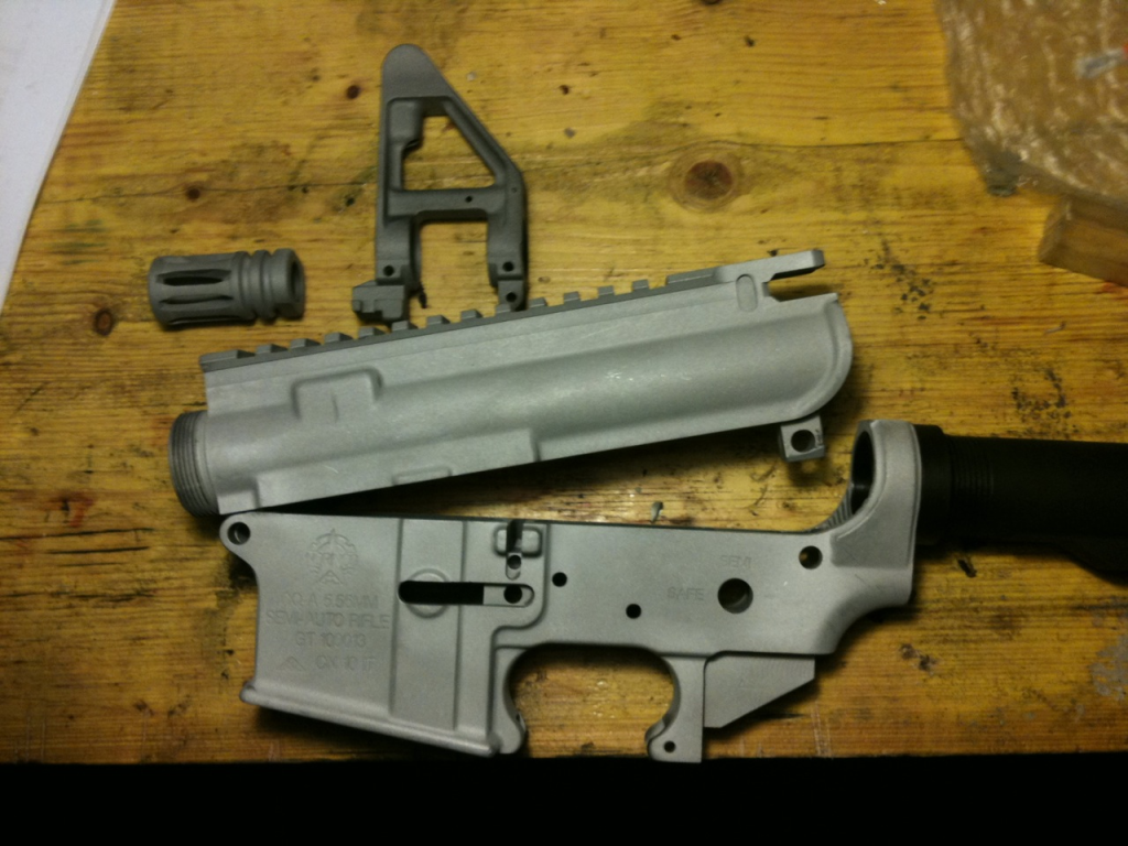

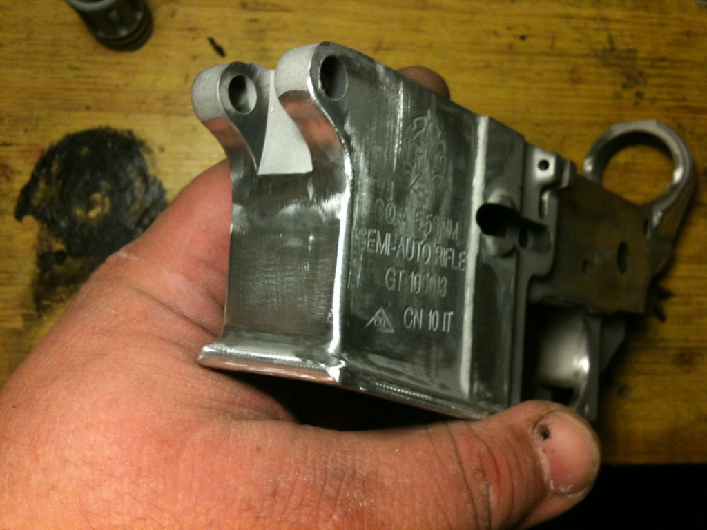

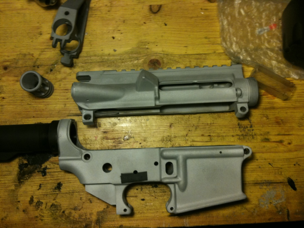

Finalmente ho avuto tempo di mettermi dietro al fantomatico norinco in maniera un po continuativa.
Per prima cosa ho smontato il lower al completo sino all' ultimo pin.
Ho poi verificato che tutte le minuterie che intendo montarvi sopra combacino e siano compatibili ( scatto, pin buffer tube, paragrilletto, sgancio otturatore etc etcetc ... In pratica dell' originalerestano molle spinotti amolla sicura sgacio sinisctro del caricatore. Il resto e' finito in una scatolaad ammuffire
Secondo passaggio consiste nella sabbiatura per eliminare la vernice fetecchia del cinese, devo ammettere decisamente tenace ....
Cio' porta in luce il metallo e i reali difetti dello stesso e non della spessa vernice.
Di certo le finiture le macchinature..... Sono grissolane e in molti punti la superficie e' irregolare.
Con limetta fine, pietre abrasive varie e dischetti flessibili di carta abrasiva ho pareggiato ed eliminato tutte le zone che necessitavano, con un dischetto abrasivo ho eliminato quegli orridi nottolini fresati in cortispondenza della sicura, ed ho levigato eliminandone le tracce sino a portare tutto a livello. Stesso sul codino, sul davanti,sul boccetone, attirno al grillleto, eliminando spigoli bawe e segnacci di lavorazione. Per ultimi ho eliminato tutti imicrospigoli e segnetti delle superfici tornde. Con piera e abrasivo fine.
Il tutto e' stato seguito da una altra sabbiatura leggera sulle zone levigate per uniformare il tutto ed evidenziare altri punti tralasciati, che verrnanno rilevigati nuovamente per poi essere risabbiati.
La stessa cosa va fatta con l'upper. Sul quale homrealizzato con fresetta e dremel le remper maggiorate presentiinvecie sul barrel estension.
Una volta terminato si avra' una superficie vellutata, al tatto leggermente ruvida ed uniforme.
Il passo successivo e' intervenire sull'accoppiamento dei due reciver per ridurre i giochi di almeno la meta', sabbiatura definitiva. Spolveratura con aria e verniciatura gunkote.

I pezzi dopo la prima sabbiatura

I pezzi dopo la prima levigatura

La sabbiatura definitiva delle superfici levigate

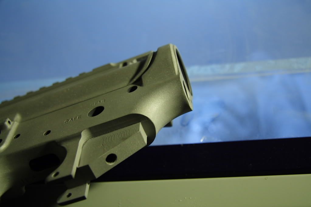

Accipicchia se sei bravo! Ma il gunkote dove lo compri? Ho visto armeriasebina, ma mi sembra un po' caro. Usi a spruzzo o pennello? Perché a parità di prezzo il flacone liquido dovrebbe durare molto di più.
Re: Chirurgia plastica al norinco , parte 1
Purtroppo il gkote lo trovi da gac o pochi altri e costa uno sproposito.
A pennello?ovviamente a spruzzo
Non credo lo importino nemmno. Quello da pennello anche perche i pezzi vanno scaldati e non saprei come si possa fare
