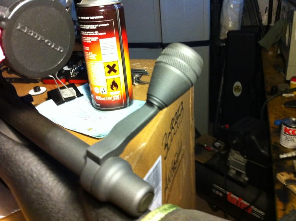

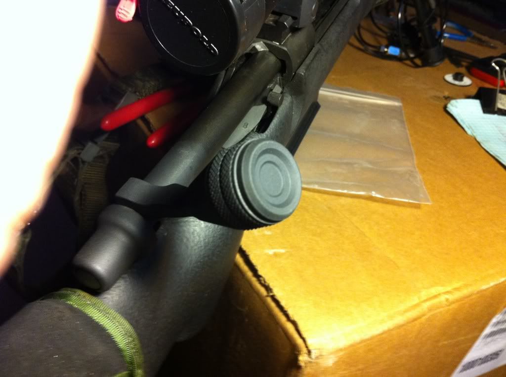

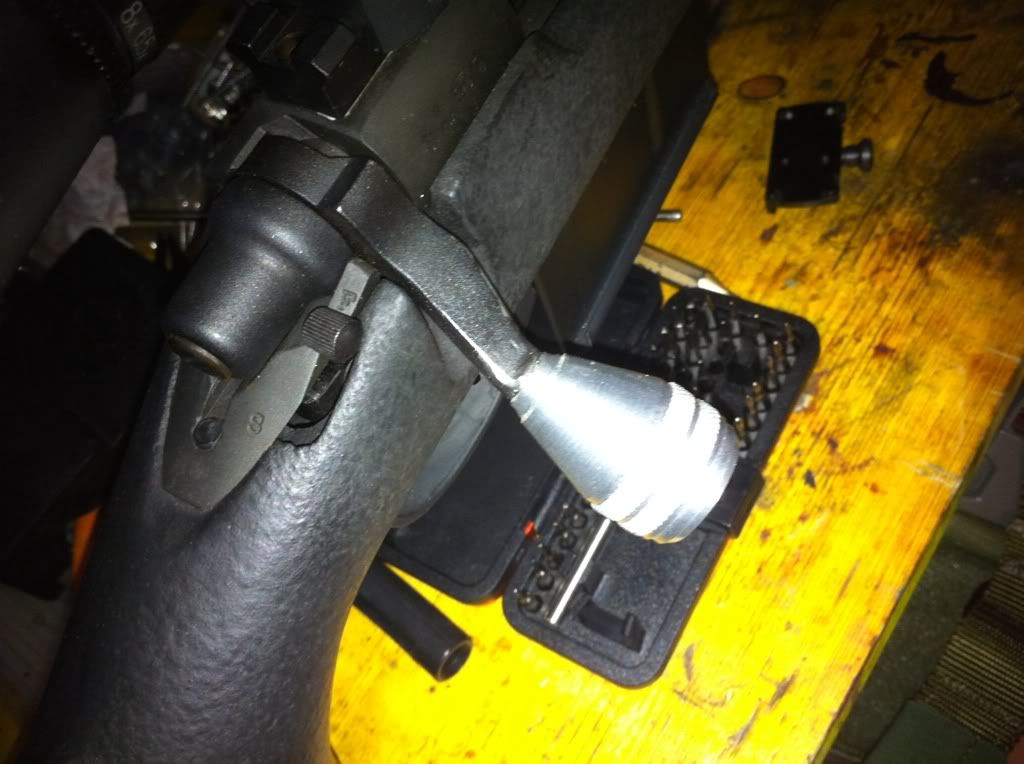

Nei giorni scorsi per provare un paio di nuovi utensili mi son messo li e mii son fatto un pomolo per il rem 700.
Ricavato da un pezzo di barra di alluminio firato e filettato ho poi aggiustato il filetto e l'attacco sul manico e lo ho stretto a mano.
Ho poi sabbiato pomolo e parte del manico per poi dare un paio di strati di gunkote nero opaco.
Finita la cottura a 150 geadi una volra freddo ho svitato e fissato definitivamente con una goccia di frena filetti
