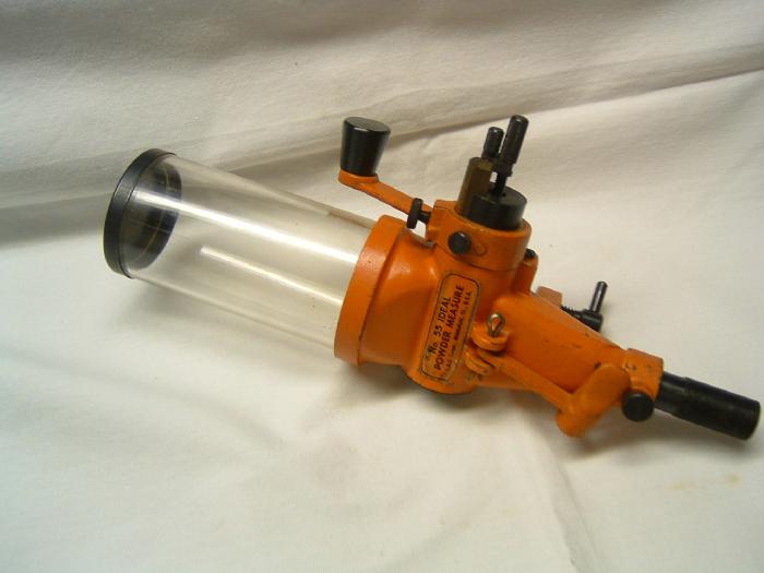

Ho sia il normale RCBS Uniflow che il Lyman #55. Il piu' sofisticato per le regolazioni e per il modo di fissarlo e' il Lyman:
Direttamente dalla Lyman $ 102,50 piu' le spese di spedizione. Si trova anche in Italia, basta guardare negli e-shop delle maggiori armerie. Il dosatore rispetto ai suoi simili ha maggiori possibilita' di regolazioni micrometriche.
Eccolo presso Armeria Luxor di Bolognesi.net http://www.bolognesi.net/negozio/produc ... roduct=192
90,75 € tax incl.
x la precisione della carica:......The unique three slide adjustable cavity coupled with extra fine adjustments of width and depth provide consistent charges with almost any powder. The 200 grain metering capacity with an attached knocker assures a .......
90,75 € tax incl.

Possiedo questi dosatori:
RCBS Uniflow tamburo grande da fucile con regolazione tradizionale.
RCBS Uniflow tamburo piccolo da pistola con regolazione micrometrica
Lyman # 55
Lee Perfect Powder Measure
Lee Pro Autodisk con misurino micrometrico
dosatore Dillon montato sulle 650
credo che il campione sia abbastanza esteso per poter dare delle opinioni ragionate.
il Dillon è perfetto, funziona con praticamente ogni tipo di polvere, dà pesate costantissime, con scarti praticamente non apprezzabili dalla bilancina. Se avete una pressa Dillon non abbiate mai incertezze riguardo ala precisione della dosata erogata.
Eccellente pure il Lyman # 55, che usato in maniera smaliziata assicura una precisione totale. risente, come tutti i dosatori, delle differenze di granulometria delle polveri; per questo motivo i cilindretti delle Vihtavuory, irregolari ed incomprimibili, daranno pesate più incostanti rispetto alle vecchie lamelle delle Rex (alla faccia dei detrattori di queste ultime e con buona pace degli innamorati delle VV
) mentre le "ball powders" o i granelli delle Granular o della GM3 si comporteranno molto meglio.
Il Pro Autodisk è un eccellente attrezzo che velocizza la ricarica di munizioni da pistola con poca spesa, purché non si abbiano pretese da Bench Rest. Di fatto è abbastanza preciso, con scartini di un decimo o massimo due tra una pesata e l'altra, ma ogni tanto "lancia" la polvere per ogni dove invece di infilarla nel bossolo. Tendenzialmente mi sono trovato molto bene con le polveri granulari, malissimo con le ball powder.
Gli Uniflow funzionano meno bene del Lyman, rispetto al quale sono meno costanti nelle dosate con ogni tipo di polvere. L'aggiustamento col trickler è indispensabile per fare cartucce da bench rest, per usi comuni... vanno più che bene così. Concettualmente hanno un'impostazione meno "efficiente" rispetto al Lyman o ad un dosatore a cassettino, perchè il volume dove si carica la polvere approssima meno bene la semisfera che sarebbe la forma ideale, specie per dosi da fucile dove il "tubetto" risulta molto allungato. Paradossalmente uso il dosatore da fucile per cariche basse da pistola, avendo così un'apertura minima (che approssima meglio la forma semisferica) mentre con quello da pistola ci ricarico il .223... In ogni caso funzionano abbastanza bene un po' con tutto, subiscono più di altri le polveri lamellari. Il misurino micrometrico è una spesa del tutto inutile.
Il Lee Perfect è concettualmente molto simile all'RCBS. La costruzione in plastica non è di per sé un difetto, anzi! In ogni caso il dosatore funziona MALISSIMO con le sottili ball powder come la SP3 o la H110, per capirci, sciorinando polvere dovunque dal cilindro laterale che non è minimamente a tenuta! Di concerto con le VV o con le granulari funziona meglio dell'RCBS...
Non ho mai provato i dosatori Redding o Hornady, ma essendo concettualmente identici all'RCBS immagiono che abbiano gli stessi difetti... E' vero che ci ce li ha ne parla benissimo, ma...

avevo già intuito che il migliore dosatore doveva avere un volume a forma cilindrico con diametro ed altezza dimensionalmente simili ,
a mio parere la forma dove l'accumulo di polvere sarebbe stato più costante , special-modo rispetto a quelle colonne formate da un sottile lungo cilindro , regolato da uno stantuffo dove la polvere rischia di accatastarsi
