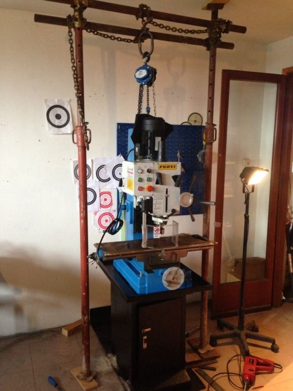

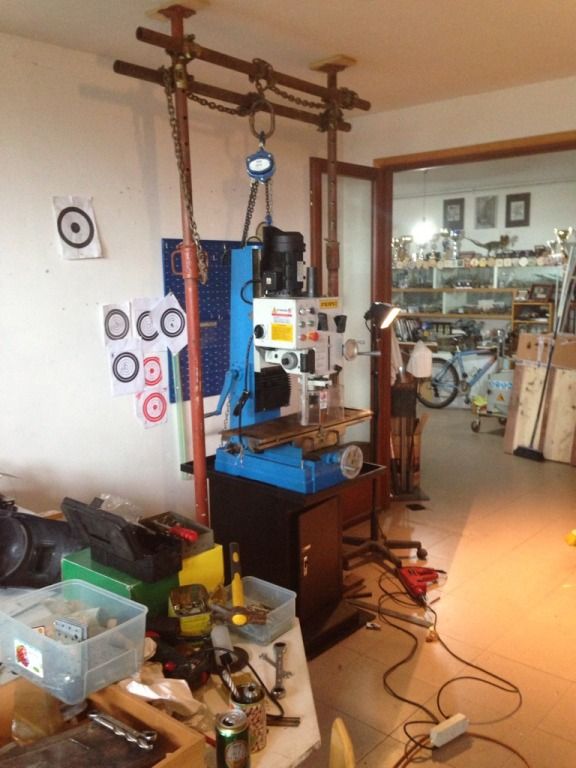

bella, tempo fa avevi accennato all'arrivo di una fresa
interessante il sistema di sollevamento in forma provisoria/smontabile che utilizza puntelli da carpenteria , e il tuo o di chi consegna ?
sotto la macchina si vede un "mobile" e originale della macchina ho lo hai adottato tu ?
Re: l'officina cresce....
tnt te lascarica di fronte casa.
per portarla dentro e sollevarla ti arrangi ... 350 kg
il basamento e' il suo

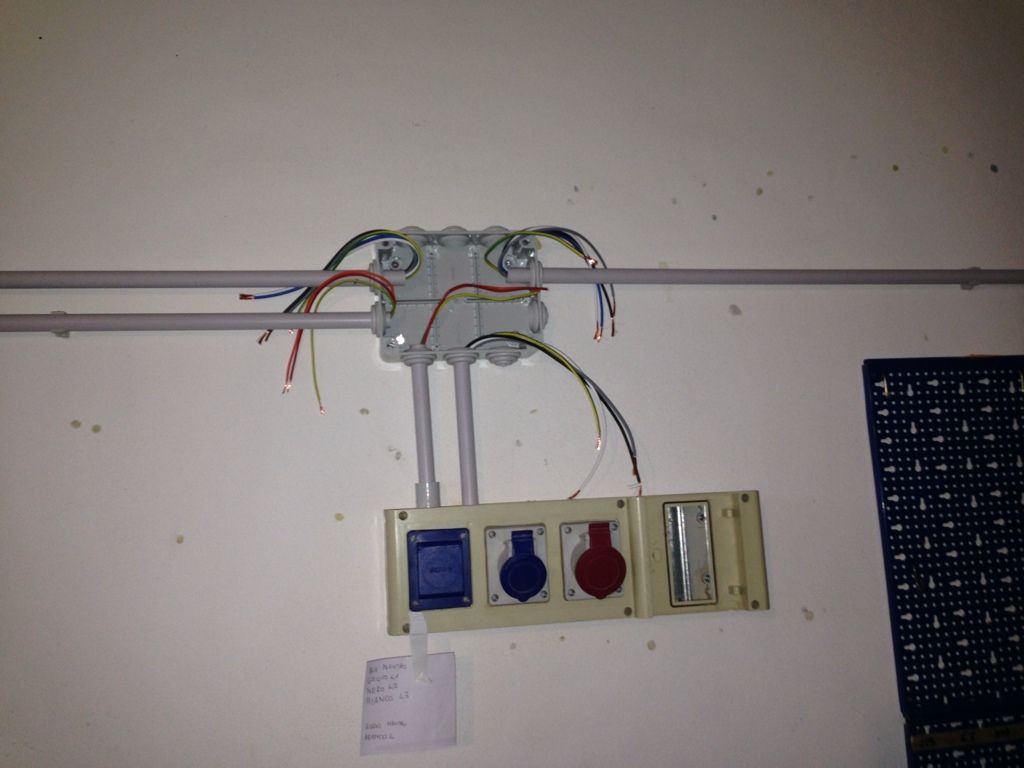

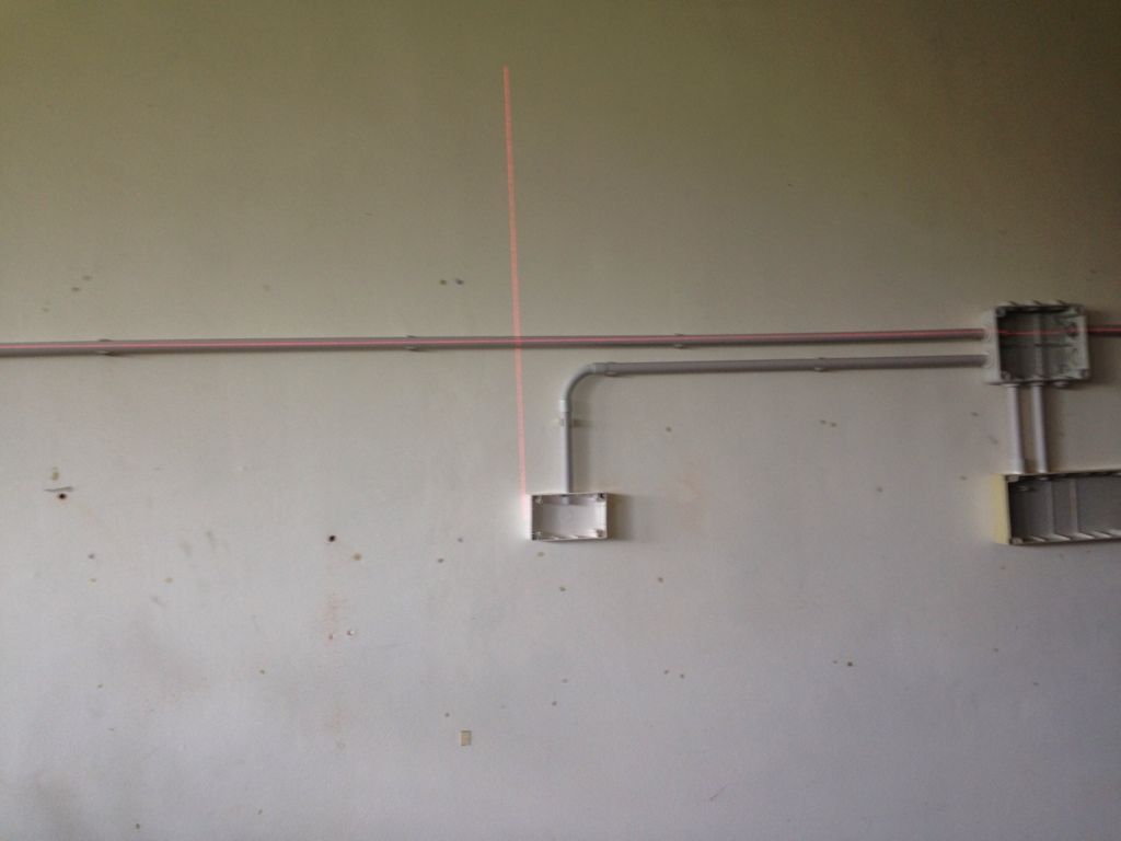

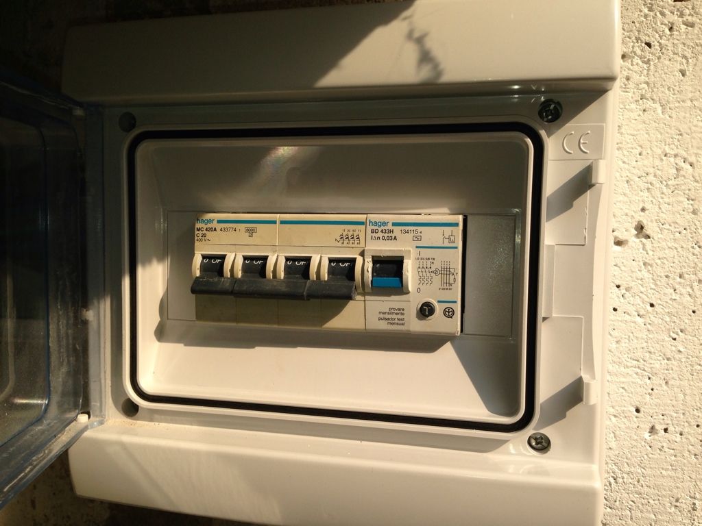

finito impianto e nuova linea a 380 ieri l'altro ora devo rassettare tutto ... poi si comincia

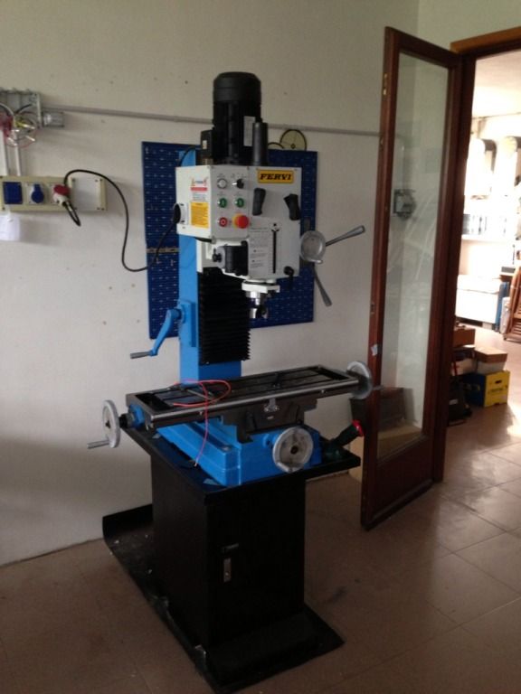

Il piano della fresa lasci quello in foto?
si coda guide a coda di rondine registrabili con cave da 14 da 70 cm
e' stato uno motivi per cui ho scelto qul modello
sto aspettando morsa e staffe.
poi un dimani faro upgrade cnc
