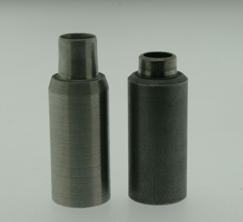

Re: Case gage o tampone 9x21
...se è per eliminare la "clessidra" basta trovare o farsi fare un punzone svasatore con la parte cilindrica più lunga di tre/quattro millimetri rispetto a quello a corredo dei dies, non serve nessun'altra alchimia...
Mr45 ha scritto:...se è per eliminare la "clessidra" basta trovare o farsi fare un punzone svasatore con la parte cilindrica più lunga di tre/quattro millimetri rispetto a quello a corredo dei dies, non serve nessun'altra alchimia...
Ti prendo in parolaMr45 ha scritto:...se è per eliminare la "clessidra" basta trovare o farsi fare un punzone svasatore con la parte cilindrica più lunga di tre/quattro millimetri rispetto a quello a corredo dei dies, non serve nessun'altra alchimia...
Non ho tempo tra oggi e domani ma, dopo questo fine settimana, smonto il pezzo dai dies e faccio lo svasatore più lungo di quattro millimetri e provo.
Ragazzi anche se ho tutte le macchine occupate, non ho resistito e ho messo mano ai vecchi volantini. Sto tornendo il nuovo funnel per dies lee, non finirò oggi purtroppo.

Sono lusingato, grazie.Viper ha scritto:Lo so, ma li darei volentieri a te più che a Bersaglio Mobile
Il fatto è che dovrei averne uno da cui ricavare le misure. Per ora ho finito quello della Lee, la prossima settimana lo proverò.
Se funziona posterò il disegno in modo che tutti possano, se lo desiderano, farsene fare uno.

Finito or ora
RasKebir ha scritto:Finito or ora
...bel lavoro
Bello, l'hai fatto ex novo, pensavo che avresti tornito il pezzo originale ... ma in effetti forse non sarebbe bastato il materiale e/o sarebbe facilmente arrivato a fine corsa la regolazione del die
GraciasMr45 ha scritto:...bel lavoro![]()
Ho preferito farne uno nuovo per poterlo poi riprendere in caso di . . . hem. . . . . erroreLuigi67 ha scritto:Bello, l'hai fatto ex novo, pensavo che avresti tornito il pezzo originale ... ma in effetti forse non sarebbe bastato il materiale e/o sarebbe facilmente arrivato a fine corsa la regolazione del die
Poi il diametro maggiore deve essere di una dederminata lunghezza per far alzare il dosapolvere.
Ieri sera ho provato il nuovo funnel.
Funziona, anche se in verità non c'era un gran "difetto" a clessidra già prima, ora è completamente assente.
Un'altro vantaggio è che la palla entra immediatamente nel bossolo già perfettamente in asse e non c'è più bisogno di perdere tempo ad appoggiarla per bene sulla svasatura che faceva il vecchio funnel.
Occhio che la palla non sia trattenuta dalla sola crimpatura di fine colletto, la palla dovrebbe entrare nel bossolo solo per quel millimetro o due della svasatura, la restante parte del colletto deve essere sottocalibrata in modo da trattenere la palla ... nel tuo caso non sarà più sottocalibrata in modo esagerato da creare la clessidra
Se hai mantenuto le quote originali non dovrebbe esserci problema, in ogni caso farei una piccola prova con bossolo NON innescato e senza polvere, provando ad inserire la palla e, senza crimpare, verificare se è ben trattenuta dalla parte restante del colletto.
... puro scrupolo di coscienza
Luigi ho provato e sembra che sia trattenuta come le altre che avevo fatto in precedenza. Ho provato con li martello cinetico e servono due belle mazzate in entrambi i casi per smontare la cartuccia finita.
Urge la produzione del funnel per gli amici del forum che ne facciano richiesta
No, provato questa mattina.
Anche se nel tampone (nuovo di zecca, preso da B.M.) i colpi assemblati con le nuove regolazioni entrano perfettamente, nella pistola provata oggi, Glock 19C, non camerano.
Qualcuno, spingendo il carrello con il pollice va, gli altri non c'è verso di farli entrare. E questo lo fa un colpo su due!!
Ho provato anche a scartare quelli che non entravano al primo colpo mettendoli da parte. Poi mi son fatto prestare una 17 e una 34 ma non è cambiato nulla. Nella PX4 un po' meglio.
Devo ricontrollare tutto dall'inizio usando come riferimento la camera di cartuccia della Glock. Purtroppo oggi non avevo con me ne al 226 ne la SP01 per fare altre prove.
