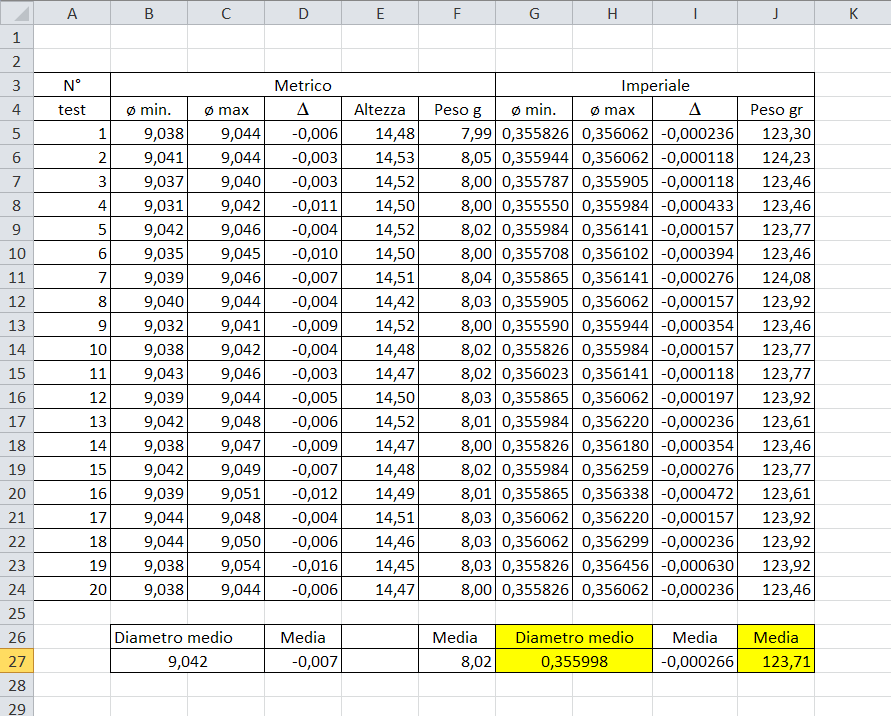

Visto che mi sono arrivate le nuove palle TARGET Bullets T93Cu/356 RN CP ho fatto un paio di controlli a campione. I dati sulle confezioni sono; trafilatura .356 peso 124 gr.
Da ogni sacchetto ho prelevato una palla ed ho misurato il diametro esterno.
Per trovare l’esatta dimensione effettiva ed eventuali imprecisioni sulla rotondità ho effettuato più misurazioni ruotando di volta in volta di 15 gradi la palla e registrando il valore min e max rilevati.
Poi l'altezza infine, il peso.
Il diametro medio delle palle è conforme alla specifiche con scarti molto contenuti.
La rotondità è buona e il peso, anche se leggermente scarso, è abbastanza uniforme, con uno scarto finale che è meno dello 0,8 in percentuale.
Non so se esistono prodotti migliori ma, per me sono le piu uniformi che mi sono capitate ultimamente.

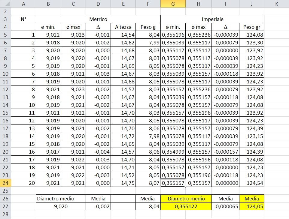

Aggiornamento del 18 nov 2016
Provate le palle Frontier CMJ 9mm 124gr RN
Lascio a voi i commenti.
