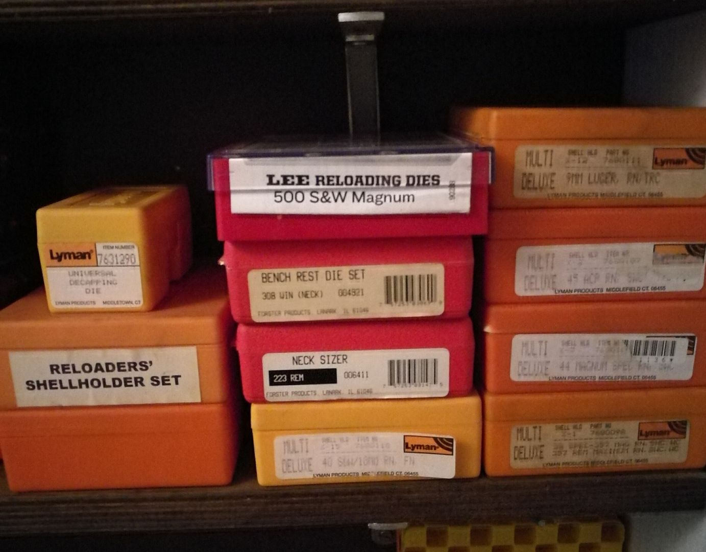

Mah, io ho solo questi:
Non sono in grado di dare un vero e proprio giudizio, forse una preferenza, Lyman!
I Foster non li ho ancora mai adoperati

Ahi, mi piacerebbe accontentarti ma i miei sono tutti dies per arma corta.
Ho solo 223 e 308 neck della Forster, ma questi già li conosci.
