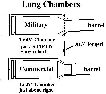

il libro di Frank C. Barnes II° edizione considera le due cartucce uguali...... fisicamente uguali, invece sul sito: http://www.exordinanza.net/ricarica/762vs308.htm
si vede chiaramente con una tabella che le camere di scoppio sono diverse, la militare e più lungha di 3,3 decimi di millimetro
non so che dire e non ho carabine civili da misurare
Re: 7,62 x 51
Non mi smentisce nessuno mimmo, non è possibile smentire la realtà dei fatti. Le due cartucce sono molto simili, anche perchè dalla .308 Winchester è nata la 7,62 x 51 con pochissime modifiche dimensionali, se non le misuri in effetti sembrano proprio uguali, ma con regimi pressori sostanzialmente diversi. Non è pericoloso sparare .308 in armi camerate per il 7,62 x 51 ma alla lunga accorcia la vita di queste armi

Re: 7,62 x 51
Winchester introdusse il 308W sul mercato civile quando i militari ancora stavano effettuando test sul 7.62x51, adottato il 15.12.1953 con due nuove armi l'M14 e la mitragliatrice M60 operative nel 1957. MR45, hai ben detto, pressione massima del 308W 62000 PSI, pressione massima per il 7.62x51NATO 50000 PSI, NON SONO UGUALI, oltre alla massima pressione di esercizio, ci sono leggere differenze nelle quote della camera di cartuccia e di head space. Va bene sparare cartucce 7.62x51 NATO in armi camerate per il 308W. non sempre invece va bene il contrario, inoltre i bossoli 7.62x51 essendo più robusti hanno capacità inferiore, camera a polvere minore, dosi in polvere minori (vedi reloading data nel manuale Hornady sui Service Rifle).
Come ben documentato sulla materia, anche se "normalmente" non ci sono problemi, nel caso di sparare il 308W in un'arma militare, obbligatorio la verifica dell'head-space, occhio alle pressioni, come specificato sopra il militare lavora a pressioni inferiori.
Nel mio M1A NM, come ben specificato sulle istruzioni, la pressione massima che deve avere la cartuccia è di 50000 PSI (+ 800), non basta, inoltre la Port-Pressure, cioè la pressione massima allo spillamento della presa gas deve essere di 12500 + 2000 PSI, questa trovasi a 13.7" dalla faccia dell'otturatore o per meglio dire dalla base del fondello della cartuccia camerata verso la volata. In questi casi, per regolarsi nella ricarica è seguire le indicazioni di buoni manuali, in quanto polveri che danno sì pressioni in camera sotto i 50000 PSI, danno pressioni superiori ai 14500 PSI alla "porta", caso delle polveri un po' più progressive, imperativa la scelta della polvere che per pesi palla di 155, 168, 175, 185 si riducono per queste armi semiauto a una mezza dozzina reperibili sul nostro mercato, come la IMR 4064, BL-C(2), IMR 4895, N-140 e N-150, N-135, Norma 202. Il massimo performante sulla palla Sierra 175 per velocità rimanendo dentro i parametri pressori è la BL-C(2). L'utilizzo di un ottimo e sofisticato software farà il resto. Qual'è il software?????
Lo uso da qualche anno anche se ormai è mensionato un po' dappertutto..... A Voi cercare. a meno che con il nuovo anno divento più buono.

quando ricarichi per le tue armi militari in 7,62x51 quali DIE usi ?
non dirmi che insieme la software (versione a tuo esclusivo uso)
ti sei fatto costruire i die in 7,62 invece che 308W come tutti i comuni mortali?

fammi capire : le armi national match son in 7,62x51 o 308W ?antonio mitelli ha scritto:
xxxxxxxxxx Solo per quell'arma uso il Forster NM, dies specifico per le armi camerate come il National Match xxxxxxxxxx
A risentirci.
la camera di scoppio HA i tre decimi in piu come le militari ?
ed i relativi Die formano un 308W tre decimi piu lungo per meglio adattarsi alle camere di scoppio militari ?

La cameratura NM è in 308 e normalmente si attesta ai valori minimi SAAMI, motivo per cui si usano dei dies NM che riformano leggermente di più la spalla del bossolo. Nonostante la teorica lunghezza maggiore del 7,62x51, tutti i produttori di munizionamento militare producono munizioni 7,62x51 che possono essere camerate in armi camerate in 308. Per quanto riguarda la resistenza al 308 di armi camerate per il 7,62 , non bisogna dimenticare che se l'arma ha una bancatura valida in 308W, vuol dire che ha resistito a cariche con pressioni più alte del 25% della massima ammissibile e che l'head space non ne ha risentito, per cui sono da ritenersi sicuremimmo002 ha scritto:fammi capire : le armi national match son in 7,62x51 o 308W ?antonio mitelli ha scritto:
A risentirci.

qualcuno ha la possibilità di misurare una cartuccia 7,62 NATO per capire se e piu lunga alla spalla di 3,3 decimi/mm rispetto il 308W ?
possibbile che le cartucce siano uguali ma nelle armi militari la sola camera di scoppio e piu profonda ?
( per motivi di tolleranze o prevenire accumulo di sporcizia )
Re: 7,62 x 51
Se mi e' permesso citare da parte dell'autore, Absolut, la differenza dimensionale tra le due cartucce:
E' istruttivo leggere tutto l'articolo o scheda pubblicata da Absolut.

PER FAXBAT
Ho letto anche io questo articolo (e lo cito un poco piu sopra) l'autore nella tabella che allega considera dei calibri passa/non passa nella camera di scoppio e ne da le misure, ora io mi chiedo sono le sole camere di scoppio pui profonde per motivo di tolleranza o accumulo di sporcizia, o anche le cartucce 7,62 nato ? ma non sono riuscito a trovare dati in rete sulle dimensioni delle cartucce nato, almeno quel che ho trovato si rifà alle dimensioni del 308W
