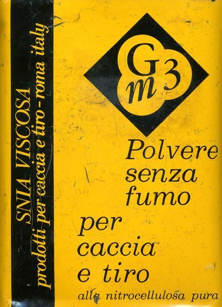

Se non ricordo male io arrivavo fino a 11 o 13 gr di GM3 in carabina. prima di fare guai, fatemi controllare.

Controlla anche con che palla sia in peso che in costituzioneRasKebir ha scritto:Se non ricordo male io arrivavo fino a 11 o 13 gr di GM3 in carabina. prima di fare guai, fatemi controllare.

Re: 44 magnum
Confermo, 11 gr di GM3 quella vecchia:
e questa palla da 240 gr:

Ora sono pronto per partire con la ricarica.. nessuno ha esperienza con la GM3 attuale con palla piombo per ricarica soft?
Re: 44 magnum
Per GM3 attuale intendi quella con il tappo rosso con l'adesivo argento con la scritta new?
Re: 44 magnum
Io ho questa, la latta è appena aperta ma avrà un paio di annettiRasKebir ha scritto:Per GM3 attuale intendi quella con il tappo rosso con l'adesivo argento con la scritta new?
Re: 44 magnum
Ho già messo l'immagine della GM3 usata da me e volevo rimetterla ma photobucket mi sta boicottando.
