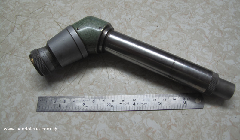

"Durante la mia ultima visita in terra santa :lol: , mi è capitata l'occasione di acquistare questo centratore ottico..
La mia speranza era di utilizzarlo sulla fresatrice per centrare l'incrocio di due tracce di un compasso onde poter effettuare il foro con assoluta precisione.
Allo scopo ho costruito un adattatore di ottone tornendo l'esterno e l'interno in una unica soluzione (per gararantire un perfetto allineamento)

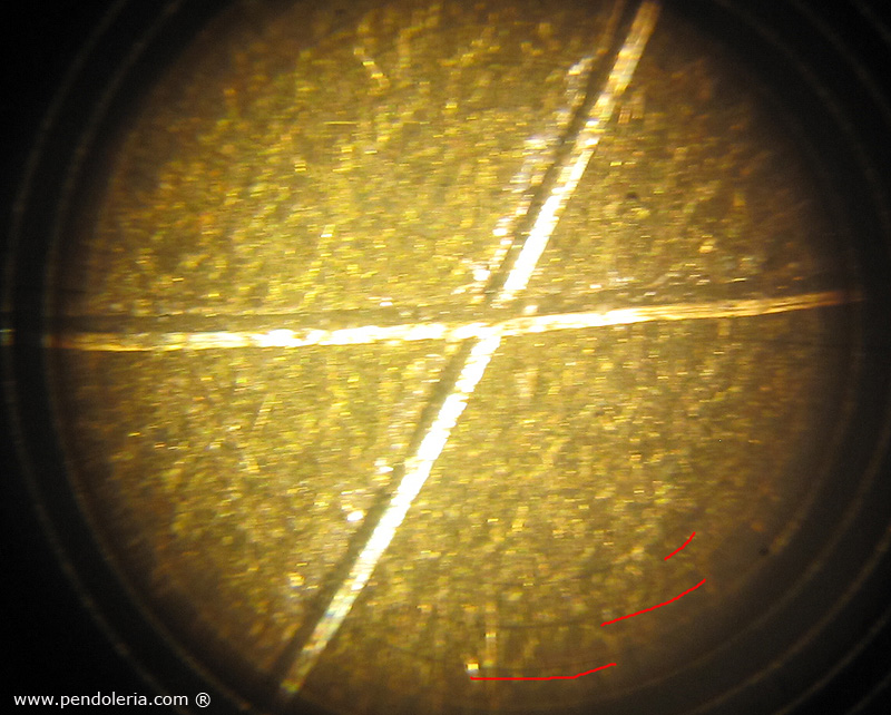

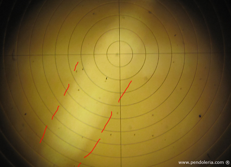

Ho osservato una cosa che non avrei mai immaginato. Stranamente le righe circolari della lente del centratore si distinguono solo quando il pezzetto di ottone su cui giacciono le righe del compasso è completamente fuori fuoco.
Delimitato dal tratteggio in rosso, è proprio una di queste righe ( completamente sfuocata) del compasso

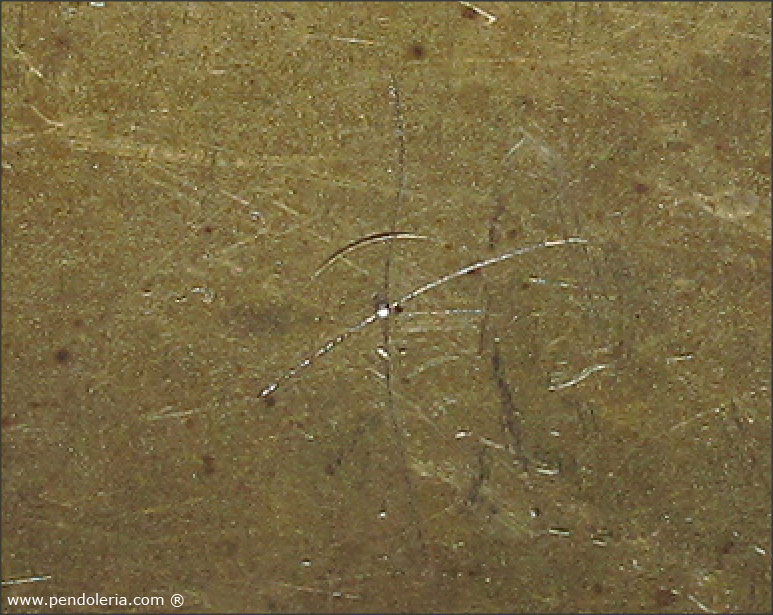

questa sotto è invece l'immagine dell'incrocio completamente a fuoco ( anche se non sembra dall'immagine) nella quale non si distinguono più le linee circolari se non nella parte più scura ( come da me evidenziato)
Peraltro mi è sembrato di continuare a vedere un puntino che dovrebbe essere il centro dei cerchi concentrici e con quello ho cercato di centrare l'incrocio delle linee del compasso.

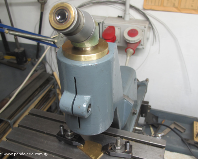

Ho tolto il centratore ottico ed al suo posto, senza nulla muovere, ho sistemato la testa verticale della fresatrice...ma il risultato si è dimostrato, aihmè... :(): , essere deludente:
Concederò al mio ultimo acquisto ancora pochi tentativi per riscattarsi... [[] :lol: :lol: ..., per poi, eventualmente, ritornare al mio vecchio bulino che reclama un ritorno in attività dopo anni ed anni di onorato servizio .... :lol: :lol:
