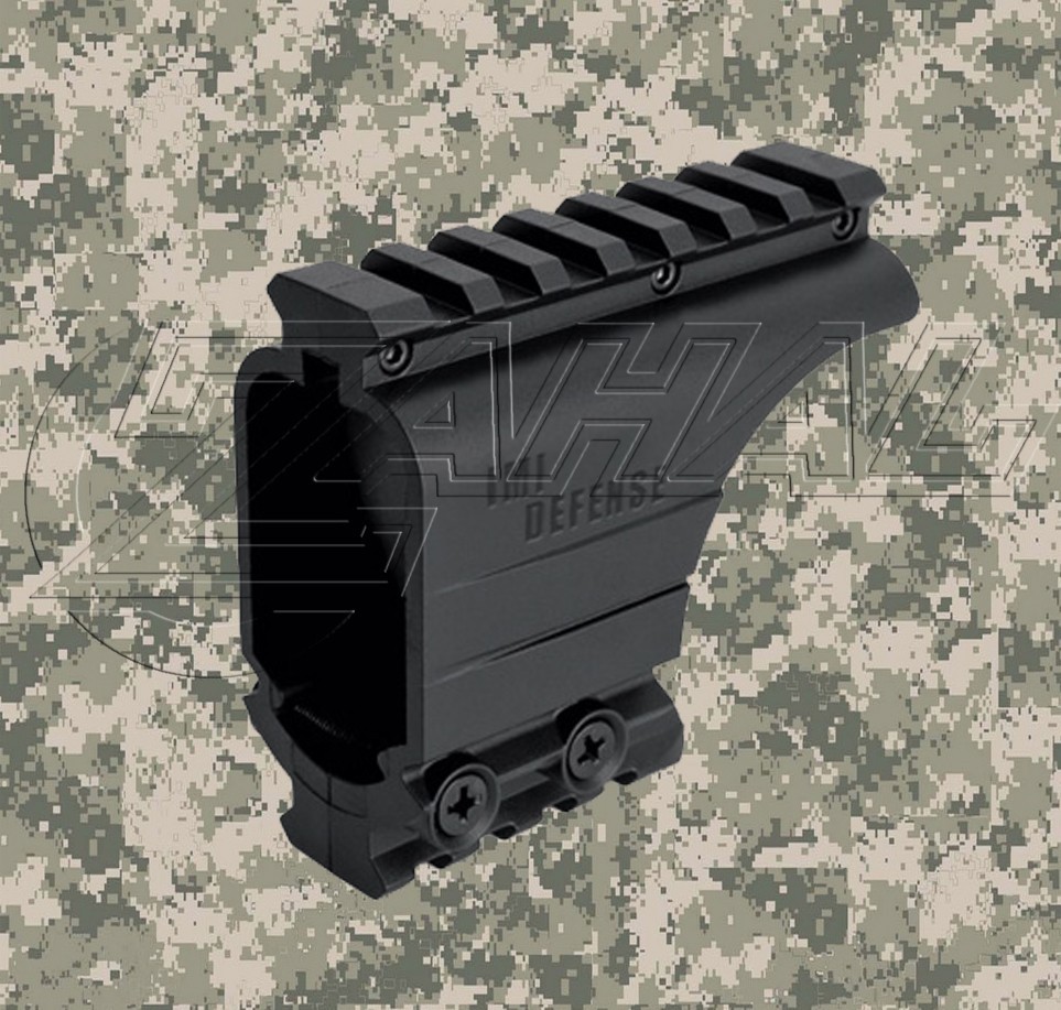

Il problema è come piazzarlo, ci stavo lavorando, appena ho tempo devo riprendere lo "studio".
Il metodo che ho scelto è una guida rail (tipo per montare un ottica) da attaccare alla picatinny sotto la volata ... e questa l'ho già presa ... poi occorre il sistema per montare il magneto sulla slitta ... mi ci vorrebbe un pezzo di tubo da avvitare/fissare sul rail superiore e/o limare la parte superiore per adattarla
