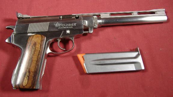

Viper il nostro amico Mr 45 insegna e lo ha gia' scritto chissa' quante volte. La 296 per il 45ACP e' impensabile. La cartuccia 45ACP predilige, ama polveri da vivaci a mediamente vivaci. Se poi uno vuole sparare cannonate allora una delle cartucce e' il 45Winchester Magnum e la pistola LAR Grizzly( clone irrobustito e maggiorato della 1911 ) oppure la Wildey a recupero di gas.
Cartuccia .45Winchester Magnum
Pistola L.A.R.Grizzly
Pistola Wildey
Pistola Wildey
Re: Mancanza materiale ricarica
Grazie Fax, la mia memoria vacilla
. Non ho mai amato armi come quelle qui sopra, mi basterebbe ogni tanto tirare in po' verso il limite qualche cartuccia di 45 ACP e di 357 Mag
