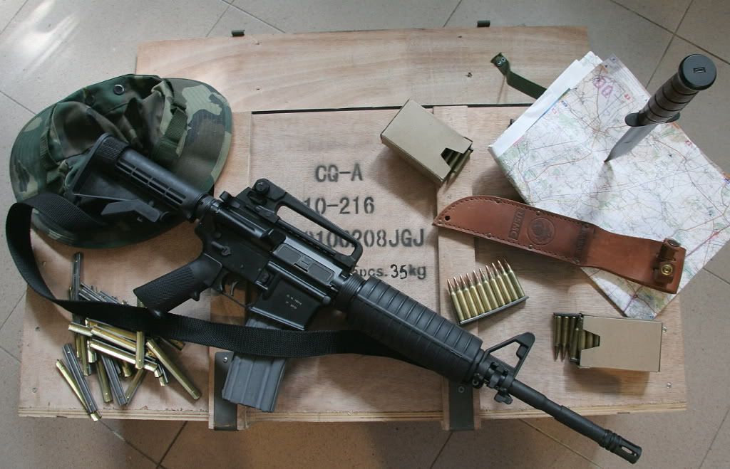

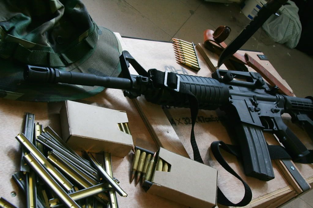

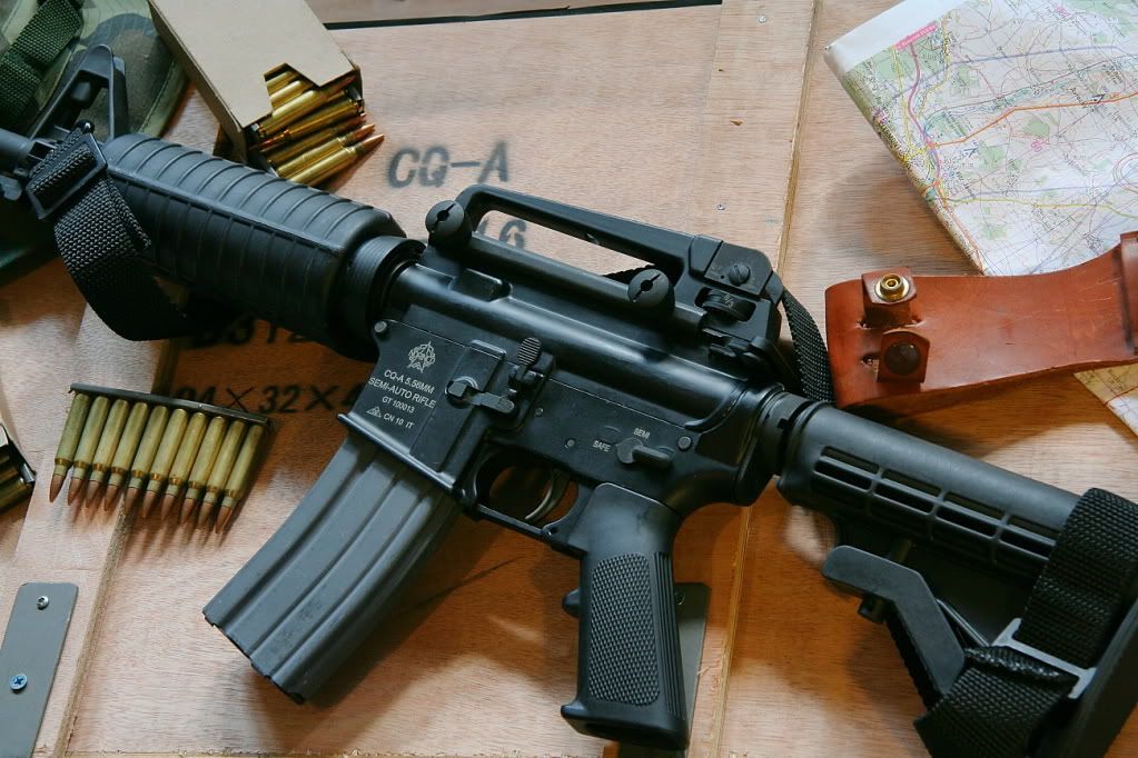

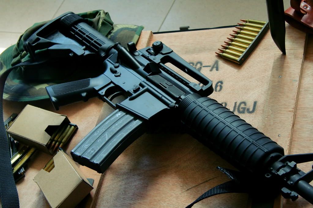

Oggi ho preso il norinchetto m4' appena le faccio posto 2 foto, per ora ho fatto un primo esame
- verifica dei tamponi head space, la cameratura della canna e' una Cameratura militare 556
- canna cromata internamente e in camera, rigatura 1:9, profilo esterno canna aclessidra tipo militare filetto in volata devo verificare ma dovrebbe essere americano tipo standard
- canna e clocco mira frontale parcherizzati grigio scuro non bruniti, blocco mira con attacco baionetta innesto con pin conici standard, coppetta frontale hand guard parcherizzata apparentemnte corretta per plastiche usa devo provare
- delta ring e barrel nuts discreti molla durissima e scorrimento del delta per levare e mettere le plastiche quasi i possibile a mano.....
-plastice a sezione ovalizzata, con doppio scudo in lamiera paracalore interno sia sopra che sotto, le stesse usate nei full auto,plastiche decenti finitura semiopaca sensibile ai solventi e allo sfregamento ( col tempo diventano traslucid mi sa)
- reciver. Sopra e sotto decenti accoppiamento decente lavorazioni decenti finitura nera decente scritte buone al laser ma poco profonde ossia se si vuol ridipingere son no parolacce ad andarci su con colore o a sabbiare.
- pulsanterie. Parcherizzate
- otturatore e portaotturatore parche rizati, fimiture un po grezze ma funzionano, sono intercambiabili con quelli deg.i olimpic e dei bushmaster, non ho verificato se le rampe di alime tazione del barrel extension e del reciver sono di tipo maggiorato per m4
- accettabile lo scatto
- calcio e tubo buffer accettabili per l'arma che e' il tubo buffere e' tipo civile un po grezzotto
- diotra posteriore buona come finitura e stabilita'
Maniglione discreto con dadi che serrano bene
Devo verificare se la slitta superiore e' buona come tolleranze nel serraggio di anelli americani milspec a sgancio rapido
In sintesi....lavorazioni accettabili, dove servono e quanto servono per accoppiamenti abbastanza buoni da non fare squorptere tutto ma abbastanza laschi da garantire funzionamento anche sporco e sotto stress come han dimostrato i test a fuoco fatti dall'importatore ( visti i filmati,e il fucile usato sia primaa che dopo il test) dove nonhanno riparmiato nulla all'arma.
I materiali sembrano molto robusti e resistenti anche in base a certi maltrattamenti dei test le lavorazioni e le finiture son molto lontande da prodotti occidentali di una certa qualita' ma non affatto lo tane daquelle degli astra.
Certo i prodotti meglio finiti di cui sopra costanominimo il doppioastra compreso
Un prodotto entri level rustico robusto quasi totlamente mil spec da usare e strapazzare senza troppe remore ....

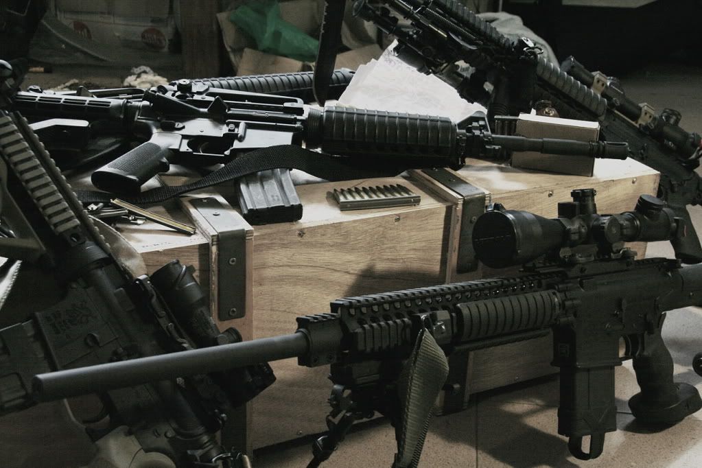

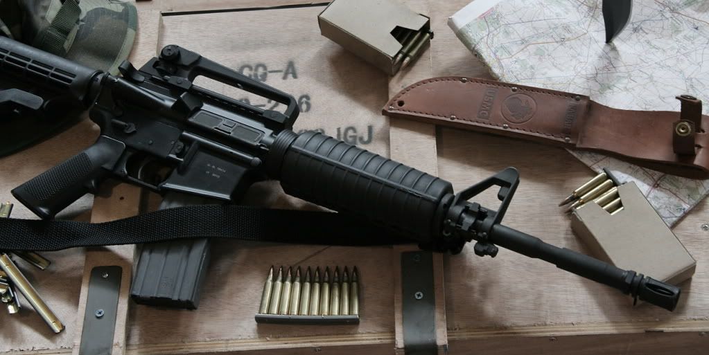

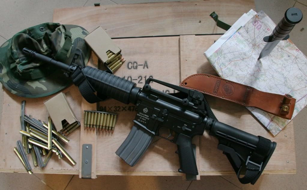

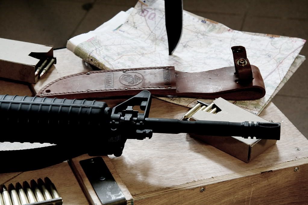

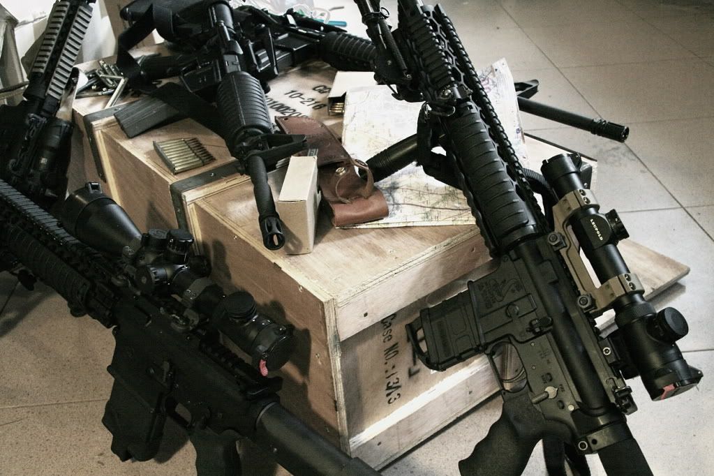

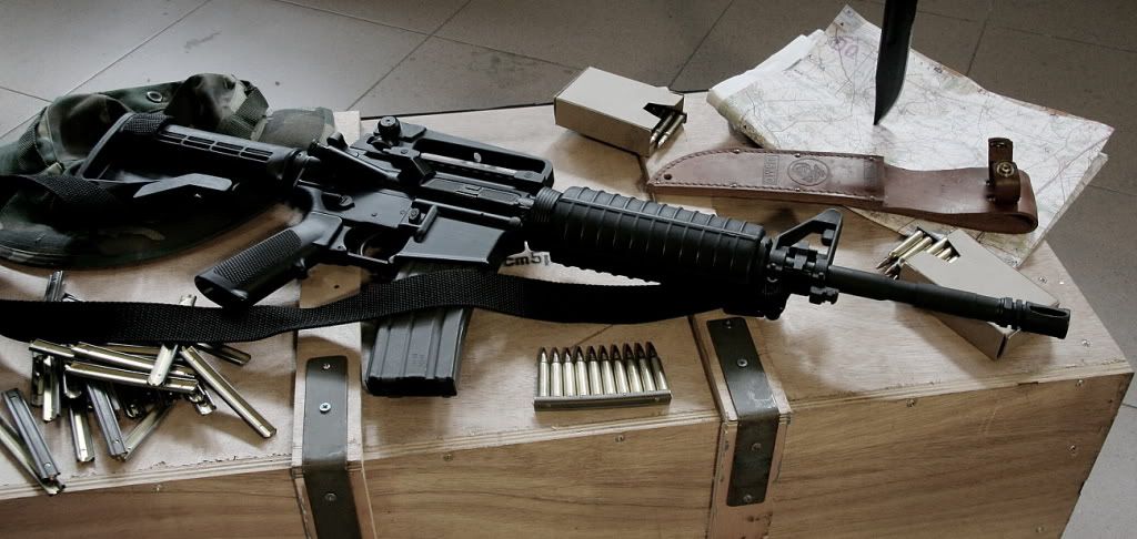

Fatto alcune foto al charlie in questione
E qui la famiglia al completo
