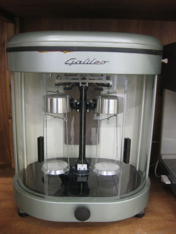

Ras Kebir aveva dato la soluzione di tutto. Non c'e' bisogno di inventare niente, il lavoro e' gia' stato fatto da altri con un incessante lavoro durato anni ed anni e con mezzi certamente superiori a quelli reperibili in una autorimessa o in una cantina.
Ras Kebir ha accennato a bilance Mettler o Galileo o analoghe. Le Mettler sono tra le migliori del mercato. In ogni laboratorio che si rispetti ce ne sono piu' di una e con intervalli di pesata diversi. Il prezzo e' logicamente all'altezza delle prestazioni che sono superiori alla buona 505 o superiori della RCBS, LYman, etc:
Bilancia analitica da 5 cifre decimali:
Il prezzo attuale si aggira tra 1500/2000 euro. Bene che vada se ci si accontenta di 4 cifre decimali ce la caviamo con un migliaio.
Al limite ci sono i banchetti dei cinesi e con loro bastano 15/20 euro, oppure aspettiamo l'invenzione del prof. Clyde Crashcup!Lui ed il suo assistente Leonard non sapevano che gia' 7000 anni fa in Egitto usavano la "bilancia".

Usavano bilance analitiche come questa e altre similimimmo002 ha scritto:nei laboratori prima dell'avvento della elettronica ...... che usavi ?
e quel che usavi su quali principi tecnici si basavano ?
Io ne ho una, la usava mio papà
Re: bilancia digitale o analogica?
Nei primi esperimenti in Laboratorio di preparazioni chimiche ho utilizzato una bilancia analitica di quelle usate anche nei secoli scorsi:
Non c'erano sistemi per ammortizzare le oscillazioni. Era precisissima pero', ed il primo esercizio fatto fu determinare gli errori di pesata.
Una precisazione pero' la devo fare: nel Laboratorio per analisi speciali dello Zuccherificio di Centro Incoronata Foggia, impianto di proprieta' della famiglia Montesi di Padova, dove ho lavorato durante tutte le estati ho usato una Galileo Sartorius allora modernissima:
la bilancia superiore e una tradizionale a due piatti , molto accurata e con i piedini di livellamento regolabili.
e questa funziona con il sistema di fulcro a coltelli, e sarebbe interessante conoscere la realizzazione intima degli stessi.
il funzionamento e quello del paragone tra un peso di massa conosciuto e materia da misurare. (da sempre ne uso una più semplice di costruzione e senza protezione).
la successiva e una Galileo Sartorius e probabilmente una delle prime elettriche (si nota il probabile trasformatore/alimentatore)
sarei curioso di sapere di piu su questa bilancia dove il piatto unico pende da un qualcosa di "misterioso".
anzi...... il valore di pesata dove si legge ?
Quegli affari lucidi che sembrano sostenere il piattino sono campane adibite a smorzare le oscillazioni. Il peso si leggeva lateralmente e per la posizione zero di equilibrio c'era un sistema che proiettava una luce su una scala graduata. Una volta l'ho aperta su..e mostrava tutto un sistema di cavalieri di vario peso.
