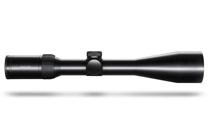

Guardandomi in giro fra le tante offerte, queste sono due fra le soluzioni più economiche:
Hawke - Vantage SF 6-24×50 ½ Mil Dot IR € 289
Hawke - Endurance 6-24×50 223/308 € 529
Hawke - Frontier 30 SF 5-30×50 TMX € 829
Saranno veramente adatti anche per una carabina in cal. 308?
Per quanto tempo reggeranno le vibrazioni del rinculo?

Io comunque, perché sono gentile, l'ottica ideale per il .308 gliela avevo trovata:
QUESTA
:risata:
